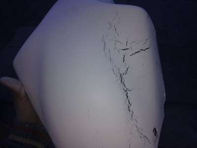

Mam ma³y problem pomalowa³em sobie 5 plastików.
-Szifowa³em
-spray zwiekszajacy przyczepno¶æ
-podk³ad
I mi siê cos takiego sta³o.
Tylko na jednym plastiku.
Moja wersja jest taka:
Na tym jednym elemencie pomalowa³em za grubo tym sprayem i nie wyschnê³o i sie zwa¿y³o, a na pozosta³ych 4 wyschnê³o i jest dobrze,
moglem to sobie palcem zeskrobac i pod spodem bylo mokre.
po 2 godzinach przejecha³em palcem i ju¿ az tak nie szlo tego zdrapac
Teraz co z tym zrobic?? zostawic az wyschnie, przeszlifowaæ?? i podk³ad?? czy co??
Z góry dziêki. :spoko:

Wyszlifuj I beje gyt :D podk³ad i ma byc tylko ciêkie warstwy a nie odrazu jedn± robisz skladajac± siê z trzech :D
