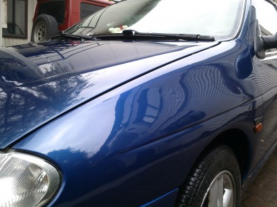

Wys³any: 2013-05-01, 22:17   RENAULT MEGANE ------YAMAHER-----

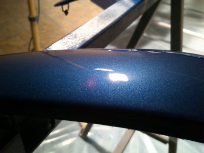

Pacjent megane 2000 r.
Baza lesonal (200 ml czystej)
Podklad T4W
bezb HS 4444 PREMIUM
EPOX t4W
szpachla Gold Car UNI
Bez polery :)
Plik ¶ci±gniêto 80 raz(y) 594.65 KB
Plik ¶ci±gniêto 94 raz(y) 686.82 KB

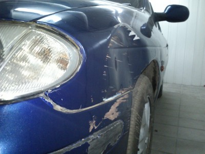

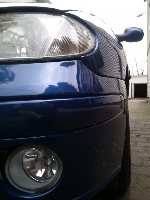

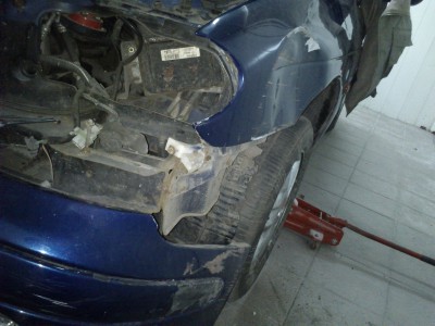

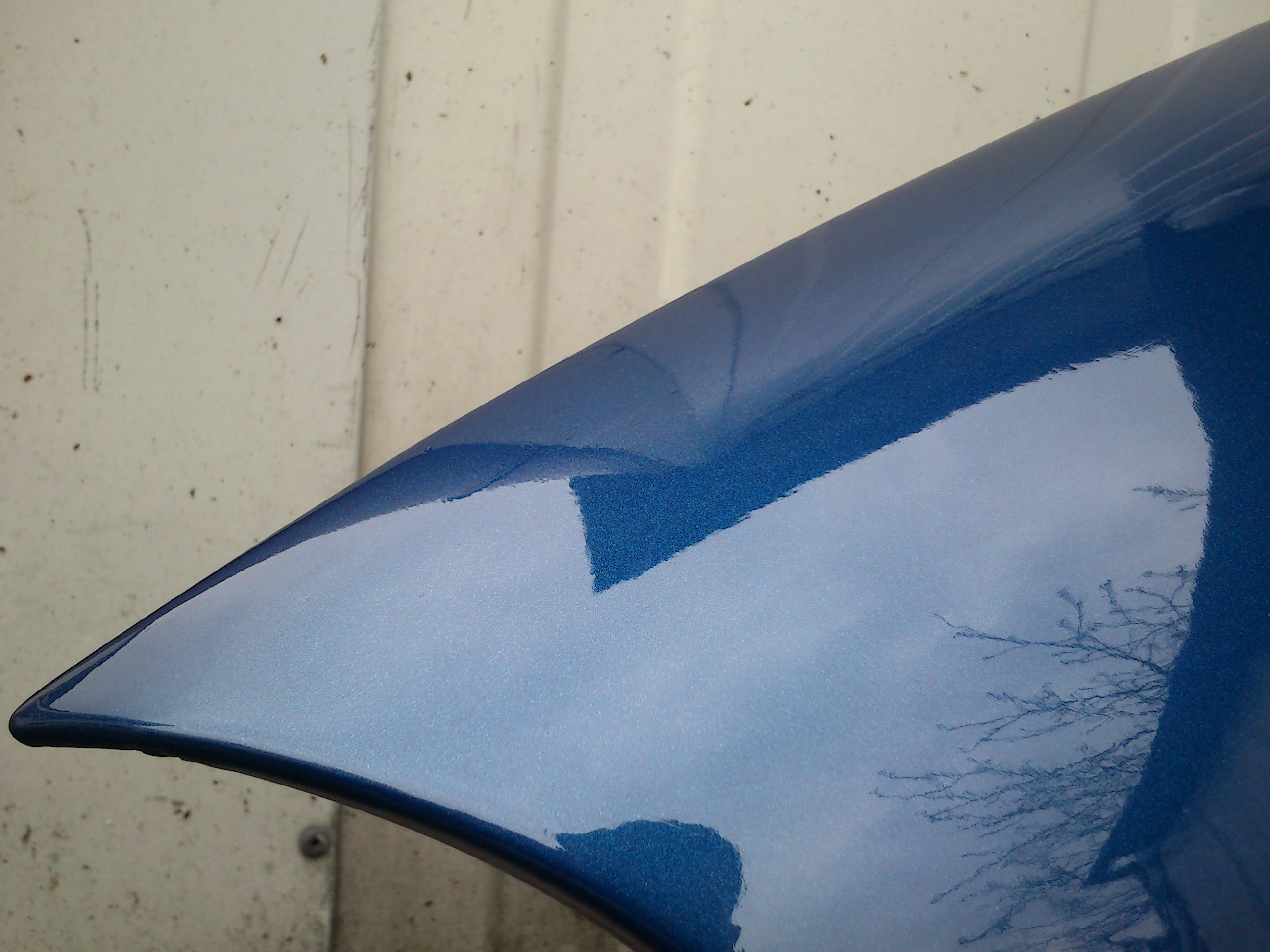

Wys³any: 2013-05-01, 22:24
:) Troche problem ze spasowaniem.
Plik ¶ci±gniêto 907 raz(y) 586.79 KB
Plik ¶ci±gniêto 138 raz(y) 561.12 KB
Plik ¶ci±gniêto 230 raz(y) 692.96 KB
Plik ¶ci±gniêto 161 raz(y) 627.07 KB
Wys³any: 2013-05-01, 22:26
YAMAHER napisa³/a:
200 ml czystej
I ty po tym jeszcze malowa³e¶?? :shock: :/

Wys³any: 2013-05-01, 22:31
YAMAHER napisa³/a:
U-POL HS....hehhehheheh.
YAMAHER napisa³/a:
EPOX t4W
TROTON.... :blee:
Wys³any: 2013-05-01, 22:34

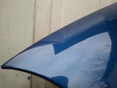

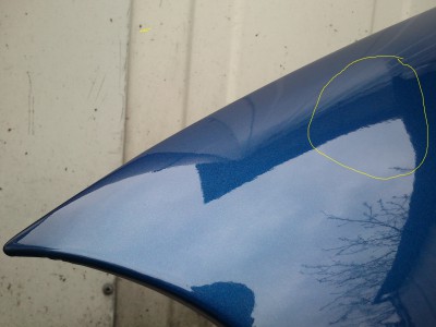

http://lakierowanko.info/download.php?id=4151
Hmm.
Podk³ad nie dotarty, dziury w klarze widac i sznyta po nie dotartej rysie podczas obróbki.... prawda?
Wys³any: 2013-05-01, 22:43
Zgadza sie lacu :) przeoczy³em to chyba juz ze zmeczenia bo ca³y dzien robi³em.
Przyjdzie polera i zejdzie :D hehehe
Wys³any: 2013-05-01, 22:58
Jasne .... a ¿e klient to g³upi ¶lepol to i tak nie zauwa¿y ... a tu i tak wielki podziw dla Lackdoktora za analizê tego foto. Osobi¶cie o takich foto relacjach to mam olewawcze zdanie ... Guzik na tym widaæ, a wad w pow³oce tyle ¿e w realu krzyczy z 2 km ¿e by³o robione w norze i ¿e jest spieprzone ... Wy to ju¿ nawet nie próbujecie siê trzymaæ jakichkolwiek systemów technologicznych. Za kilka miesiêcy zaczniecie szpachlowaæ gipsem do ¶cian ... tu tak rada dodawajcie mleka zamiast wody ... wolniej schnie i nie pêka. :shock:

Wys³any: 2013-05-02, 08:59
Posty: 102
faktycznie co to za relacja jak jedno foto z uszkodzonym a drugie zrobione i to z k±ta zeby róznic nie by³o widaæ chocia¿ podk³ad , i oklejenie bys pokaza³
;P

YAMAHER napisa³/a:
Posty: 2355
Sk±d: wlkp
Hmm.
Nie k³óæ siê z idiot±, bo najpierw sprowadzi Ciê do swojego poziomu, a potem pokona do¶wiadczeniem!

Zgadza sie lacu przeoczy³em to chyba juz ze zmeczenia bo ca³y dzien robi³em.
Przyjdzie polera i zejdzie hehehe
Jak po polerce zejd± dziurki w podk³adzie to zjem tube g3

Ogólnie to naprawa lakiernicza nie polega tylko na tym ,,¿eby siê ¶wieci³o"
Ogólnie lipa :/

Kosior --> elementy byly zdjête z auta i lakierowane w innym pomieszczeniu.
Projektor --> jak bys umial czytac to bys zobaczyl ze jest przed polerk±. A motorami sie nie zajmuje.
Slawciu --> rysa jest zgadza sie ale dziur w podkladzie nie ma. Po polerce cykne to samo miejsce lustrzank±.
Wys³any: 2013-05-02, 22:14
YAMAHER napisa³/a:
Tu nie chodzi o dziury dos³ownie, lecz o nie dotartego barana i nierówny podk³ad,,, taki z wg³êbieniami nie wyrównanymi matowaniem przed baza i klarem.
pawel1108 napisa³/a:
szybko siada
Tak w³a¶nie siada klar na takich miejscach , ale ten kolor wybacza tak± drobna niedoróbkê.
Gdyby to by³ srebrny to sam by¶ stwierdzi³ ¿e z bliska widac lipê.
Ogólnie lipa
Bez przesady.
Jak tak wyglada lipa to kto maluje te wszystkie kaszany na parkingach przed tesco?
Wymalowane to jest normalnie, za dobrze jak na ten rocznik meganki.
Wys³any: 2013-05-02, 22:49
przyznaje bez bicia ze niedoszlifowane moglo byc :) szlifowalem jescze po 23 mimo ze robilem od rana :(
Zrobie w nast tyg polere to wstawie foto jak po makijazu wyglada to samo miejsce :)
a nawroce sie przy nowym projekcie :D
Wys³any: 2013-05-03, 05:22
wygl±daj± tak samo tylko po czasie, zapolerowane na amen,matowe od s³oñca, d³ugo nie trzeba czekaæ, zw³aszcza jak ju¿ na ¶wie¿ym lakierze posiada³o.
Nic to dobrego dla Kolegi Yamaher klepaæ po plecach i pocieszaæ, ¿e jest dobrze jak nie jest.
Przecie¿ chce poprawiæ jako¶æ swojej roboty.
