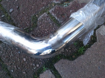

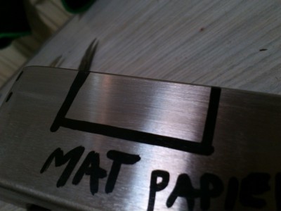

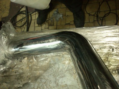

tutaj masz fotke wstepnego szlifunku i wstepnej polery :) kwasu po spawaniu
Albo zrob szlif
Plik ¶ci±gniêto 34 raz(y) 394.08 KB
Plik ¶ci±gniêto 71 raz(y) 757.3 KB
Plik ¶ci±gniêto 76 raz(y) 643.88 KB

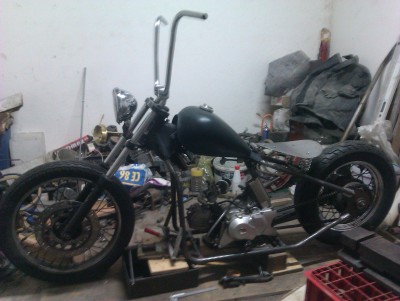

no niestety taki silniczek musi byæ :( nie mam prawa jazdy wiêc, to tylko 110, ale dajê rade, my¶la³em nad V od virago 250 ale no, przypa³ by by³ z policj± xD to jest w³a¶nie bobber a nie chopper :D , a to jest straszna ró¿nica, ale mogliby¶cie mi bardziej wyt³umaczyæ o co chodzi z tym kwasem? :D bo a¿ tak bardzo to siê na tym nie znam, wybaczcie, ale nie je¿d¿ê golfem 3 ¿eby foli± ¶niadaniow± co¶ owijaæ(bez urazy) :D my¶la³em równie¿ na tym,,chromem w sprayu'' wiem ¿e to nie jest prawdziwy chrom ale co o tym s±dzicie? :d podk³adem i tym chromem i lakierem, tylko ¿e no jednak lepiej by by³o wypolerowaæ t± ramê, by³by lepszy efekt od tego,,chromu w sprayu'' tylko jak to zabezpieczyæ xD a tutaj macie zdjêcia, po zakupiê, i po ogarniêciu xD a rdzy to chyba z 3kg z niego zeskroba³em xD
Plik ¶ci±gniêto 73 raz(y) 1.58 MB
Plik ¶ci±gniêto 49 raz(y) 876.48 KB
Plik ¶ci±gniêto 121 raz(y) 1.07 MB
