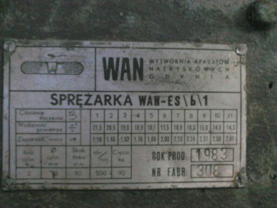

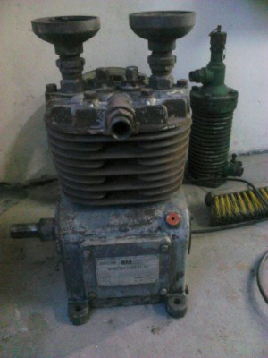

Witam. Mam do nabycia taka gówke. Czy dobry kompresor z tego bedzie? chodzi mi o to jaka wydajno¶c bedzie to mia³o i jaka optymalna butle do tego do³o¿yæ. Ja za bardzo nie znam sie na tym co napisali na tej tabliczce. Pozdr

I takie tabliczki powinny byæ na ka¿dej sprê¿arce. Masz podan± wydajno¶æ przy 500 obr/min. Np. przy ci¶nieniu 2 bar masz wydajno¶æ 20,5 m sze¶æ/godz , czyli ok 333 l/min. Mo¿esz daæ wiêksze obroty , to bêdzie wiêksza wydajno¶æ. Moja ma 650 obr/min. Nie wiem do ilu mo¿na podkrêciæ obroty , ale my¶lê ¿e 800-900 spokojnie , tylko ¿e wtedy silnik co najmniej 4 kW. Sprê¿arka ma 950 ccm pojemno¶ci , o ile dobrze pamiêtam.

Ta sprezarka moze pracowac na ma³ej wulkanizacji z jendym kompletem maszyn i daje rady przy butli 150-200 litrow
Do malowania jak najbardziej sie nadaje.
