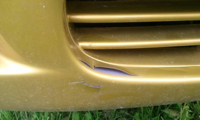

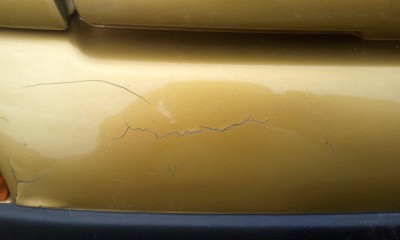

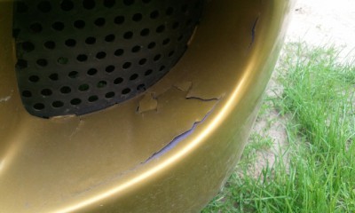

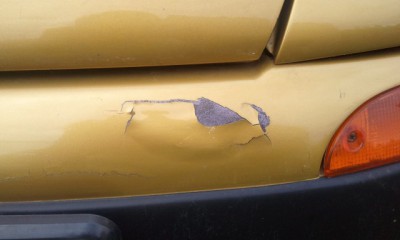

Ch³opaki mam taka fuchê do zrobienia mianowicie schodzi lakier ze zderzaka do samego plastiku, kto¶ odwali³ jaki¶ wa³ek i lakier siê kurczy po czym odpada p³atami.
Wiem mniej wiêcej jak to zrobiæ bo nie takie rzeczy siê robi³o tylko zastanawiam siê jak to usun±æ ¿eby siê tak bardzo nie na robiæ. innego wyj¶cia tu nie widzê trzeba to zedrzec bo te pêkniêcia wystêpuj± na ca³ym zderzaku, chyba ¿e macie jaki¶ inny patent.
Przy szpachlowanie tego nie pomo¿e bo i tak po czasie popêka z powrotem.
Czym to usun±æ najlepiej ? i ile za taki zderzak od matiza krzykn±æ

Normalnie z tysiaka.... :rotfl: :rotfl: :rotfl: :rotfl: :rotfl:

karcherem, a co zostanie to mechanicznie. Co do ceny to sam powiniene¶ wiedzieæ ile. Ja wiem.
Wys³any: 2013-05-22, 21:16
Za taki zderzak to minimum 350... cenzura zdzieraæ to do plastiku za 200z³ :D
Wys³any: 2013-05-22, 21:29
mariann napisa³/a:
Najtaniej to bêdzie kupiæ nowy zderzak..... ;) :tak: ni¿ tego "skrobaæ" ;)

robert masz racje drugi zderzak w kolorze to koszt ok 150zl wiec lepiej kupic i przelozyc
tylko ja nic z tego nie bede mial. Ale kit lepiej w tym czasie zrobic cos innego niz pitolic sie ze 3 dni
z tym zderzakiem i wzias 200zl bo to znajomy . dam sobie spokoj pozdro

Daj mu papier w lape i niech Ci go obrobi na zero i wtedy zrobisz za 200...
