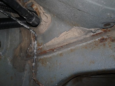

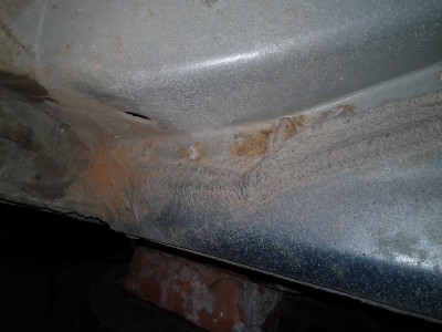

Witam jestem w trakcie konserwowania podwozia w swoim samochodzie. Do konserwacji u¿ywam podk³adu reaktywnego novola oraz na to podk³ad akrylowy nastêpnie baranek. Mój problem polega na tym, ¿e nie wiem czy mogê zamalowaæ podk³adem reaktywnym gumê która jest na niektórych ³±czeniach ( w karcie technologicznej produktu pisze ¿e reaktywny mo¿na stosowaæ na go³y metal). Do usuniêcia rdzy konieczne jest usuniêcie w tej gumy niektórych miejscach natomiast nie wiem czy do konserwacji mam usun±æ ca³± gumê nawet t± z pod której nie prze¶wituje rdza? czy po pomalowaniu muszê nanie¶æ now± gumê w te miejsca bo mo¿e wystarczy tylko podk³ad i baranek. Jak wy to robicie malujecie reaktywnym na gumê?
Plik ¶ci±gniêto 74 raz(y) 1.48 MB
Plik ¶ci±gniêto 112 raz(y) 1.58 MB

A wiec tak moim zdaniem to powinienes ta gume a raczej konserwancje usunac do golej blachy bo pod nie tez jest rdza zapewne ;) jestem na tym samym etapie i tak robie pozniej gdzie sa wzery czyli rdza ktorej usunac jej nie moge bo wjadla sie to czyszcze ja ile moge klade w tym miejscy reaktywny na to akryl a gdzie jest czysta blacha epox na to juz klade na laczeniech gdzie wlasnie jest ta twoja guma klade z tubki w pistolecie do sylikonu mase uszczelniajaca z firmy app a na to idzie oczywiscie w zaleznosci czy to miejsce widoczne bo jak nie to klade w obszarze laczen i dalej seal 10 z app to masaa uszczelniajaca na pedzel a na to juz baranek i podklad lakier i klar xP sorki moze ten opis byc dla ciebie ciezki ale mysle ze dasz rade odczytac

Witam wielkie dziêki za odpowied¼ zrobiê dok³adnie tak jak radzisz usunê to do blachy :)
