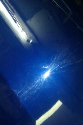

posiadam opla vectra b z 2000r. Oko³o 2 lat temu zaczê³y pojawiaæ siê d³ugie rysy na masce, z czasem pojawia³o ich siê coraz wiêcej, teraz takie rysy równie¿ pojawiaj± siê na dachu. Rysy te nie s± g³êbokie wiêkszo¶æ z nich nie jest wyczuwalna pod palcem.
Czy móg³by mi kto¶ powiedzieæ jaka jest przyczyna powstawiania tych rys (wada lakieru?) i co zrobiæ by siê ich pozbyæ? czy polerowanie lakieru co¶ by da³o?
na t± chwile wygl±da to tak :(

To nie wada lakieru.Przeszlifowane za grubym papierem pod podk³ad na to posz³a za gruba warstwa podk³adu pewnie nie dosuszonego ,który po pewnym czsie zacz±³ "siadaæ".Czeka Ci± szlifowanie do podk³adu i ponowne lakierowanie.

wydaje mi siê ¿e to nie wina podk³adu, rysy widaæ ewidentnie na warstwie lakieru bezbarwnego

Koty urz±dzi³y sobie z Twojej maski zje¿d¿alnie i jak zlatywa³y po lakierze wylanym na lustro zaczyna³y hamowaæ oczywi¶cie jak to koty pazurami. A tak na powa¿ne to te rysy s± do samej bazy czy nie?
Wys³any: 2013-05-31, 14:40
my¶lê, ¿e to jaki¶ tani bezbarwny bez filtrów UV. Bez ponownego lakierowania siê nie obejdzie.
Wys³any: 2013-05-31, 15:22
to nie sa zadne rysy bo posiadalo czy co¶,to poprostu jakby bezbarwny od srodka popeka³ . widzialem juz nie raz cos takiego,glownie na sreberku. ja w takim przypadku przematowa³em,baza lakier i bylo ok. nie wiem jak to na dluzsza mete,czy nie zrobi sie to samo po czasie.najpewniej bylo by zerwac i przypodkladowac

czyli mogê s±dziæ ¿e samochód by³ lakierowany? bo chyba na oryginalnym lakierze co¶ takiego by nie wyst±pi³o
Wys³any: 2013-05-31, 19:18
kamil90 napisa³/a:
teoretycznie nie powinno

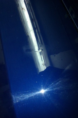

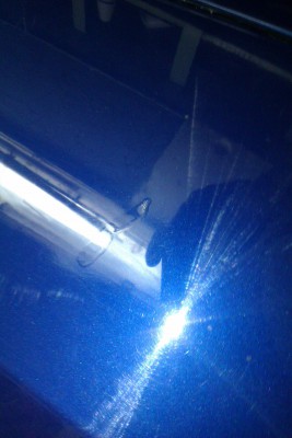

PAnowie mam do¶æ nietypowy problem, na drobne rysy na masce go¶ciu u¿y³ kredki, która niby mia³a usun±æ te rysy, a jak sie okaza³o wyszed³ tzw ,,¦pik,, JAk mo¿na to usun±æ ?

-Spróbuj nitro to zmyæ
-usun±æ tak jak ¶mieci lub zaciek z lakieru za pomoc± papieru na klocku P1200 i P2000

ROzumiem :)
NO dobra :d ale je¶li przelece
to papierem, powstanie przebarwienie i takie drobne ryski widoczne n
a drugim zdj.. :shock:

Wiem w czym rzecz nie bardzo Wiesz jak siê za to zabraæ . Na 99,9 % nie usuniesz samodzielnie tej ,,usterki,,. Musisz oddaæ auto dla jakiego¶ fachowca bo nie umiejêtne szlifowanie papierem tego ,,zacieku ,, mo¿e skutkowaæ lakierowaniem ca³ego elementu .

SPokojnie nie przetre lakieru ;)
I papierami wodnymi ? Zaczynaj±c od P1200 i koñcz±c na P2000.
