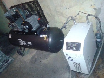

My¶liborz gór± !!
Wys³any: 2013-06-09, 12:00
Daj tel na pw to ci puszcze mmsa...
Wys³any: 2013-06-09, 12:06
Lack wklej tu fote :tak:
Mariko12
Wys³any: 2013-06-09, 12:10
My¶libórz
Posty: 342
Sk±d: Zachodniopomorskie
To tutaj podaj fotkê ;p
Zreszt± napisa³em do cb na gg :D
My¶liborz gór± !!
Wys³any: 2013-06-09, 22:26
Fiac dieffe.
200 litrow baniak
350 l/min realna wydajno¶æ
3kW silnik
1200 obr/min kreci sprê¿arka.
Mo¿e do 1400, ale to inny silnik i wtedy wydajno¶æ odpowiednio wy¿sza,,, o 1/6
wtedy przy silniku 4kW otrzymuje sie 410 l/min.... zgodnie z info od serwisu
Te pompy pracuja z silnikami 3 i 4kW
Plik ¶ci±gniêto 1239 raz(y) 1.16 MB
