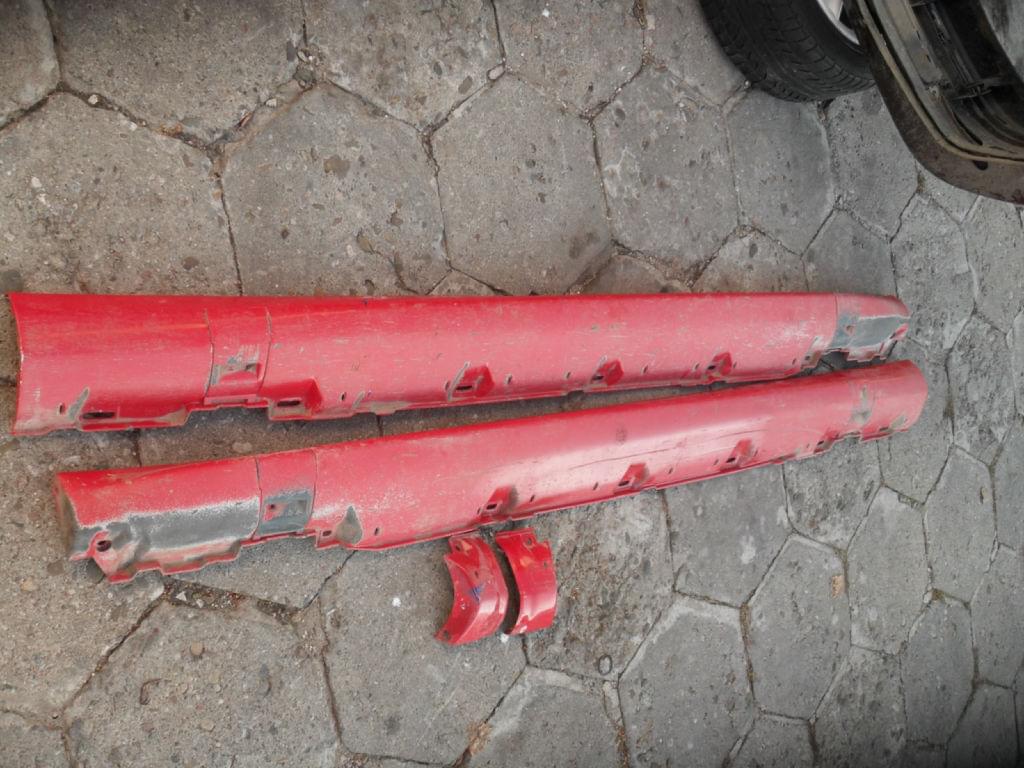

Witam mam do pomalowania takie nak³adki progowe http://images47.fotosik.p...b61f9c72b3b.jpg . S± koloru czerwonego maj± byc zielone , czy musze zdzierac wszystko az do samego tworzywa czy po zmatowaniu moge malowac baz± . Co bêde potrzebowa³ dokladnie.

kolego gdzie na taka skaruche baze:DDDnie no zart-najpierw rozszlifuj wszystkie uszkodzenia i rysy ,wygladz powierzchnie -przemyj zmywaczem,tam gdzie sa przetarcia do tworzywa to lecisz podkladem do plastiku-pzp i na to podklad akrylowy-po szlifowaniu baza i lakier-ot i cala filozofia:D

Ok bede zabiera³ sie za szlifowanie tego jak± grubosc papieru uzyc najlepiej przed podkladem i po

zalezy czy maszynowa bedziesz szlifowal czy recznie-jak recznie to 120-240 potem podklad -600-800 i mozesz liznac 1200 -oczywiscie wodnymi

a 120 nie za gruby ja to bym wszystko rodz czy¶ci³ 150 potem tym 220 lub 240 po³o¿y³ podk³ad grubo tak ¿eby ci wysz³a taka wielka mora i to zrobi³ tymi papierami co napisa³ bercixxx1992 :spoko: i bêdzie git jak co¶ przeoczy³em to mnie poprawcie

wiesz zalezy -jak ktos szlifuje-choc powiem ci ze masz moze racje-zawsze 150 bezpieczniejsza:D
Kolego progi u¿ywane zapewne s± porysowane i wypiaskowane od kamieni.
Rozszlifuj uszkodzenia P150-P180, nadaj przyczepno¶æ gruntem epoksydowym,
Poszpachluj ubytki, wyszlifuj, nastêpnie odizoluj to epoksydem M/M na to podk³ad akrylowy,
oszlifuj P800-P1000, baza, lakier bezbarwny ew. akryl i zak³adaj.

a takie pytanko -pawel1108 epoksyda daje lepsze rezultaty jak pzp??wlasnie slyszalem o tym ze na plastik dobrze dac epoxa ale jeszcze nie probowalem

Dziêki za rady , juz zdzieram do szarego plastiku troche roboty jest :P
