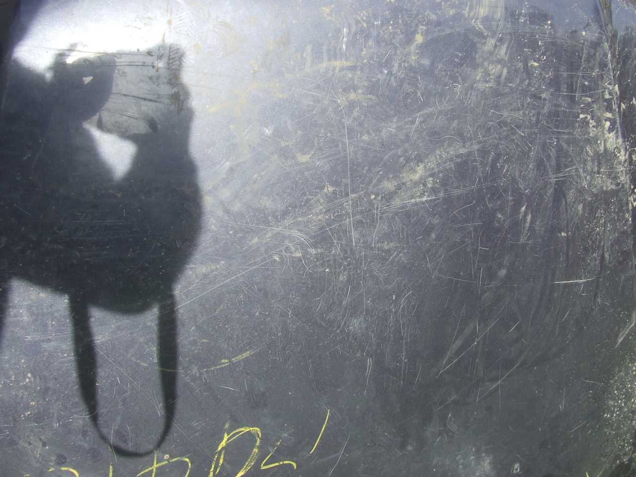

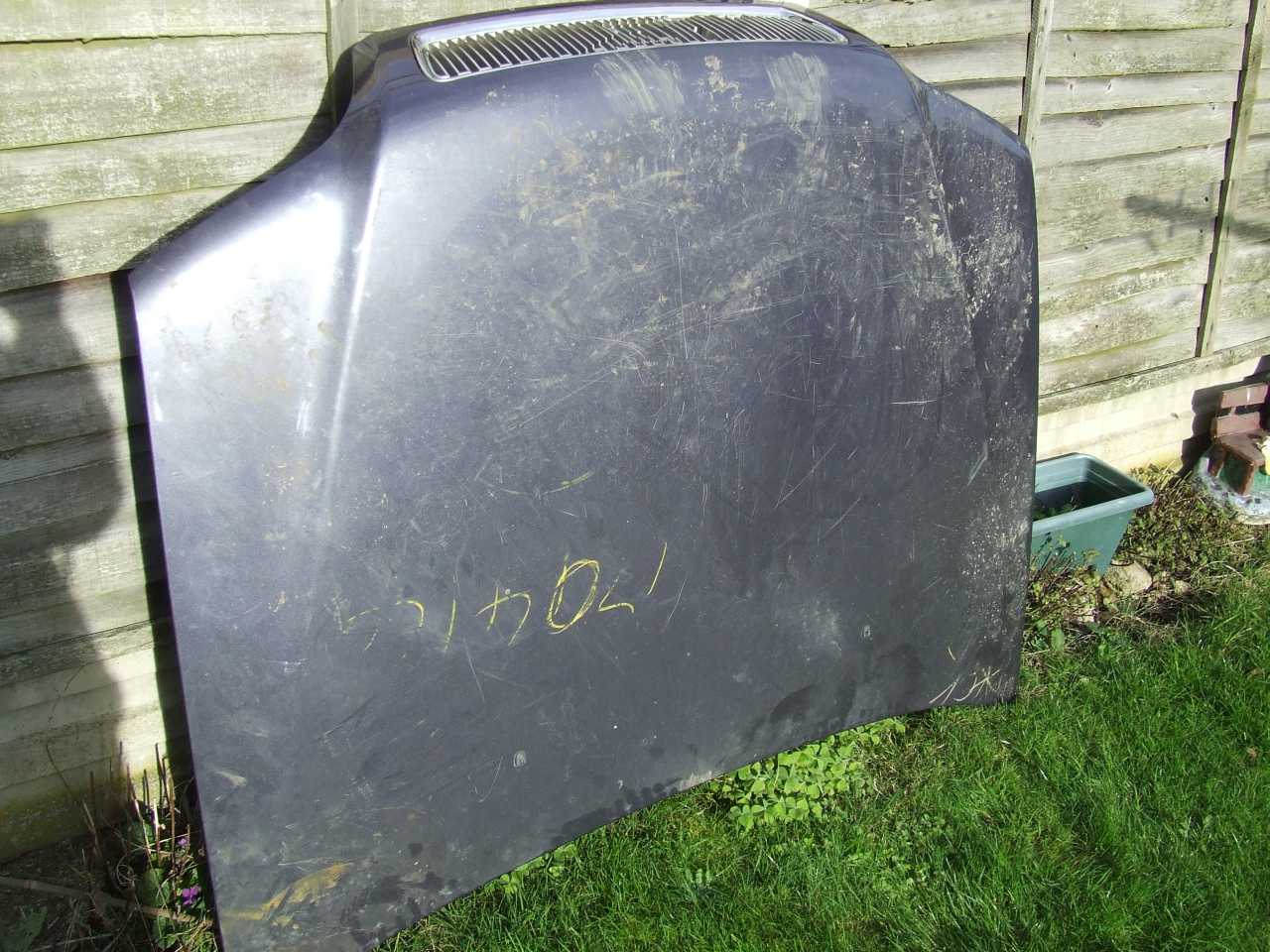

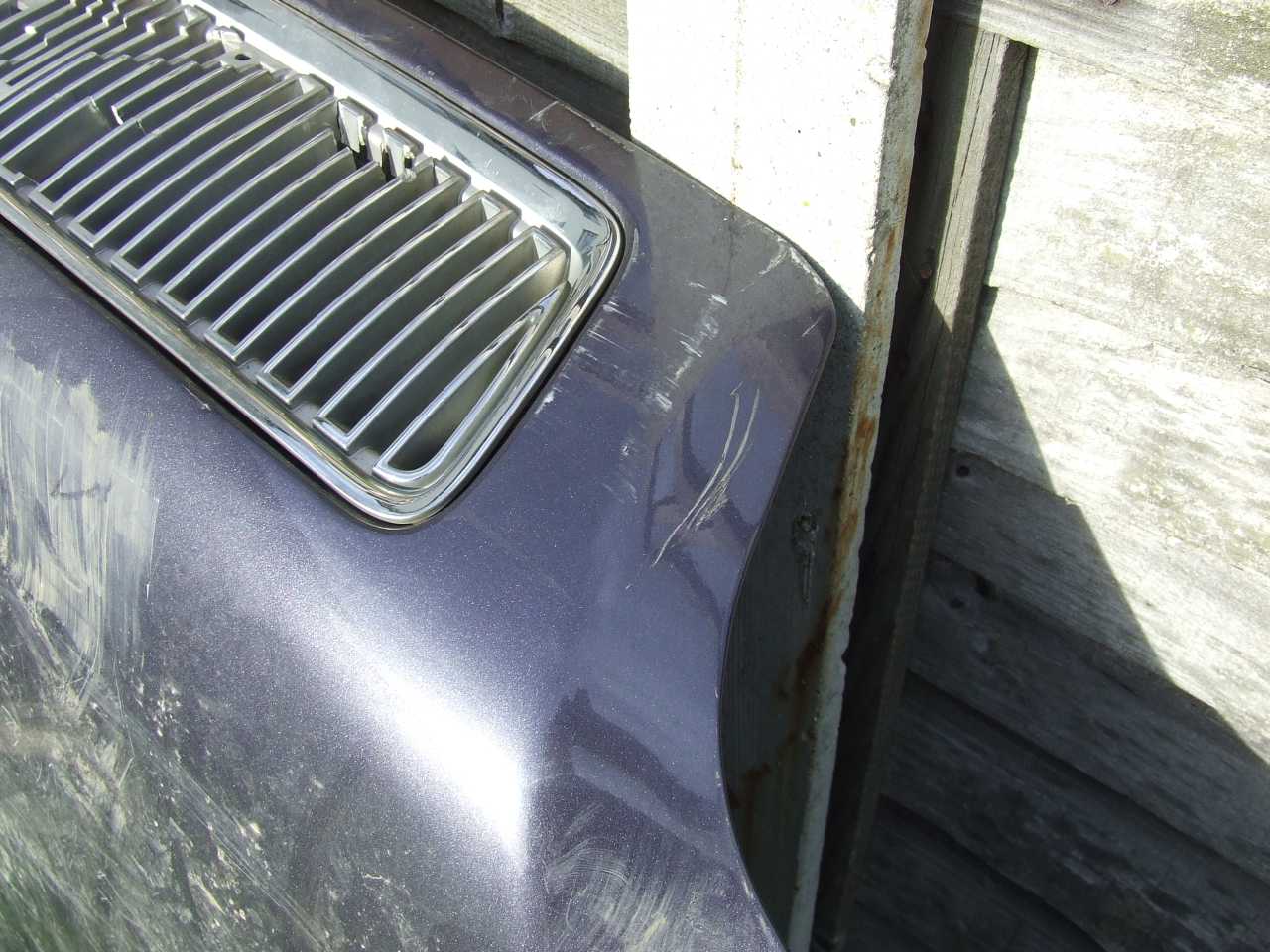

Tak jak mowilem zdjecia juz sa a i baze o ile sie nie myle mam w wodzie choc na 100 % pewien nie jestem

przeszlifuj ja 240, pozniej 320. na to walnij podklad (nie MM), zeszlifuj 800 i gotowe. myslalem ze to bedzie jakas rzezba.
