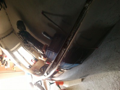

Jak dales 1 to zmatuj papierkiem 1200 i kladz ale to i tak juz cudowanie :-)wracajac do lakierow bezb to pany duponcik 3750s po praiwdolowym wymieszanou jest revelka. Lakierowalem tez zielonym kappci i widze roznice miedzy jednym a drugimm. Na handel polece kapciora a tak na swoje to duponcika. Roznica w cenie dwurotna.. Kapec 65a a duponcik 136..
Wys³any: 2013-08-08, 00:08
Gora kappci
dol duponcik :-)
:-)foto z kom wrzucam wiec nie wiem jak z jakoscia ale mysle ze wiidac troszke roznice :-)
