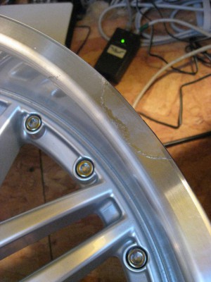

Dzien dobry Wszystkim.
To moj pierwszy post na forum, którym chcialbym sie przywitac :)
Zakupilem niedawno felgi (RH), które maja rant toczony (wyglada troche jak szczotkowane alu), pokryty oryginalnie bezbarwna powloka. Problem w tym, ze w jednym miejscu, na odcinku 5 cm jest ona uszkodzona - zalaczam foto. Wiem, ze moge oddac to do polerki, ale gole alu jest wrazliwe na chemie, tlen i miekkie (odpryski z kamieni). Chcialbym wiec to naprawic jak najmniej inwazyjnie - czyli mysle o wpylce w tym miejscu, zeby felgi nadal wygladaly jak oryginal.
Macie pomysly jak to zrobic krok po kroku i, co najwazniejsze, jakich materialow uzyc, zeby to sie polaczylo z alu? Isc z tym do profesjonalisty, czy probowac walczyc samemu?
Przemek

Temat ciê¿ki aczkolwiek do ogarniêcia. Niestety wymagane jest sporo chemii jak np rozpuszcalnik do cieniowania pod pistolet i najlepiej aerograf zeby to wypylic delikatnie.
1. Zmatowaæ 2000 wodnym, za³agodziæ idealnie krawêdzie odprysku.
2. okleiæ, na rancie bli¿ej ramion wywijka z ta¶my.
3. Siuwax do cieniowania
4. Klar z aerografu delikatnie.
5. Klar z rozpuszczalnikiem 1:1
6. Wypy³ka rozpuszczalnikiem do klaru.
7. Po zaschniêciu 2500 zmatowaæ i przepolerowaæ rêcznie np. K2 T5

Wow, dziekuje za odpowiedz, stracilem juz wiare, ze ktos pomoze :)
Ranty zostaly jednak spolerowane do golego alu, na lustro. Jest ladnie.
