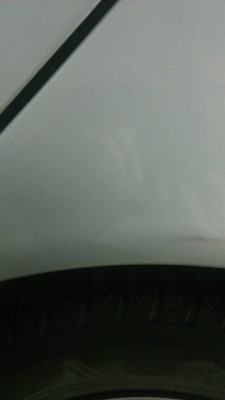

Witam wczoraj malowa³em kawa³ek progu i kawa³ek nadkola problem pojawi³ siê na nadkolu widaæ przej¶cie odcinaj±ce na dole rantu a u góry jest ok co mog³em zrobiæ zle baza spies hecker klar novol 570 pierwszy raz malowa³em srebrnym metalikiem moje podejrzenie to ze za blisko skoñczy³em bezbarwnym wzglêdem bazy.

Po³o¿y³e¶ klar za blisko miejsca cieniowania i teraz przy polerowaniu zdzierasz klar z ziarnem bazy. Lub nie os³oni³e¶ elementu i odkurz siad³ za daleko. Ile by¶ nie polerowa³ linia bêdzie siê odznaczaæ. Drzyj i rób od nowa.
