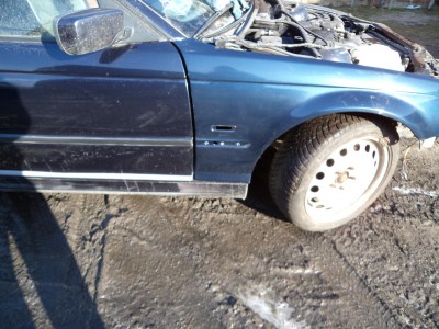

Ostatnio lakierowa³em BMW e46 o kodzie lakieru ORIENTBLAU METALIC niestety ale pope³ni³em jaki¶ b³±d poniewa¿ wyszed³ mi inny odcieñ tego lakieru.B³otnik zosta³ zapodkladowany w kolorze szarym,matowanie,baza dwie warstwy no i oczywi¶cie lakier bezbarwny równie¿ dwa razy.Proszê o pomoc w czym pope³ni³em b³±d,lakierowa³em ju¿ czarny metalic w ten sam sposób i lakier wcale siê nie odró¿nia³.

Tu dupy chyba da³ ten co dobiera³ :D

A rozmiesza³e¶ dobrze bazê?
krzys65
Wys³any: 2014-02-04, 21:00
Tak bazê rozmiesza³em.Wiec to wina lakieru.
Wys³any: 2014-02-04, 21:19
no raczej to jest 5tonów inny odcien :D
Wys³any: 2014-02-04, 21:25
krzys65 napisa³/a:
, a jak dobiera³es kolor??

Niech to dunder ¶wi¶nie!! :) Zrób polerke mo¿e klient siê nie pozna:D A tak serio to na bank ¼le dobrana baza... no... Chyba ¿e bardzo s³abo kryje i za jasny podk³ad, szaro¶æ widmowa.

a cisnienie jakie miales do bazy? w sumie to nawet 6 barow by tak nie rozjasnilo
Wys³any: 2014-02-04, 23:08
krzys65 napisa³/a:
poniewa¿ nie zrobi³em natrysku próbnego. :tak: :tak: :tak:
Reszta to wynik tego pierwszego.
Dodatkowo chcia³es olaæ cieniowanie, wiêc ¿adne reklamacje tu nie pomog±.

Kolor klient sam dobiera³.Ci¶nienie bazy 2 bary.Dobrze ze zacz±³em od b³otnika jeszcze maski i zderzaka nie ruszy³em.

Ten kolor to bardziej TOPAZBLAU , mo¿e klientowi siê bardziej podoba³ ^^

Przecie¿ tutaj nawet to nie potrzebne ... Kolega chyba w nocy lakierowa³ i nie widzia³ co ma w tym pojemniczku z mieszalni :D

Dla jednego szary to VS 2 - a drugiemu i VS 6.
Wiêc w po³±czeniu z :
krzys65 napisa³/a:
baza dwie warstwy
Nawet przy prawid³owym/zalecanym ni± lakierowaniu i dobrze dobran± a z³ym t³em pod ni± i tak wyjd± kwiatki
No i to jest podstawa "sukcesu" ..... ;)
