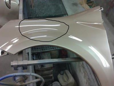

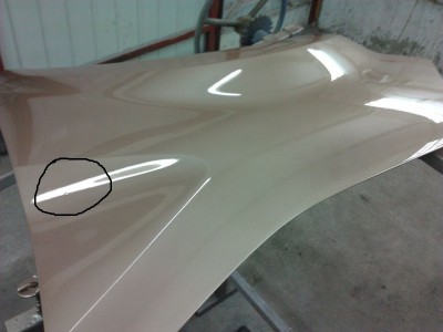

Juny £adnie robisz...
ale zdjêcia, syfu jak na dworze a oka jakby¶ rosó³ na to wyla³...
o maskowaniu nawet nie wspomnê bo na milê zapodaje bid± :tak:
Czym siê tu jaraæ i po co klepaæ ch³opaka po plecach...
lepiej by³oby pomóc mu wyeliminowaæ te b³êdy... :tak:
Plik ¶ci±gniêto 409 raz(y) 82.6 KB
Plik ¶ci±gniêto 459 raz(y) 110.08 KB

Bartek to nie jest atak na Ciebie.
Lipne jest to jak chwala Cie osoby maj±ce ma³e pojêcie a nikt nie zwróci Ci uwagi,
¯e lakier ktorym polakierowales gazuje co widaæ na blotniku a za jakis czas bedziesz narzekal na Ckd bo nie daja rady i bedziesz pakowal kolejne grosiki w dodatkowe filtry bo masz oczka.
Pozdro

Ale dlaczego b³otnik malowany na le¿±co??
Wys³any: 2015-01-26, 16:28
Nie mieci³ siê na stojaki w pionie, a 2 nie mam
