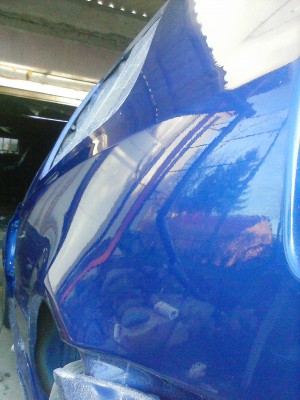

Wys³any: 2014-03-21, 19:24   Lakierowanie bez reduktora
Loopez
Posty: 123
Sk±d: Przeworsk
troche przelece papierkiem i bedzie git:)
lakierowanie bez reduktora tanim pistoletem auarita;)
Plik ¶ci±gniêto 175 raz(y) 1.18 MB
Nie chce byc amatorem:(
Wys³any: 2014-03-21, 21:32
arkadiusz2363 napisa³/a:
nie uda ci siê tego zrobiæ dobrze i ustawiæ,
A jednak.... zobaczcie jak to bez reduktora i na dodatek pistoletem który nie ma (ponoæ) prawa ³adnie rozlaæ klaru idzie zrobiæ kawa³ roboty.
Czy dobrej, tego ze zdjêæ nie powiemy, ale widaæ kolega nie wzi±³ sobie do serca tych innych rad i sobie poradzi³.

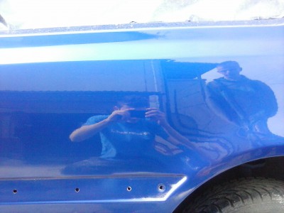

arkadiusz2363
Wys³any: 2014-03-22, 20:48
Loopez
Posty: 123
Sk±d: Przeworsk
no tak to wygl±da
