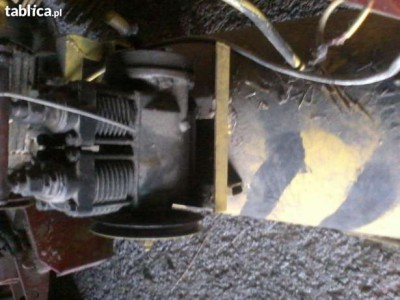

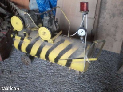

Witam wszystkich jestem nowy na tym forum mam zamiar amatorsko zaj±æ siê lakierowaniem jakie¶ drobne zaprawki pó¼niej jakie¶ malowanie elementów ale najpierw zakupi³em sprê¿arkê tylko nie wiem dok³adnie z czego sprzedawca wspomina o jelczu ale sam nie by³ pewien mo¿e wy wiecie a wiec czy jest to ch³odzone powietrzem czy muszê robiæ smarowanie jakie pistolety polecacie do tej sprê¿arki wszystkie sugestie co dodaæ jakie¶ zaworki itp mi³o widziane pozdrawiam szymon_zdr

yyy... ciêzko co¶ stwierdziæ co to to jest:) nie wiadomo jak± ma wydajno¶c to ilu barów ten zbiornik sie nie rozpadnie itd:) ale niech siê m±drzejsi ode mnie wypowiedza:P

z tego co widzê i wyczyta³em jest to prawdopodobnie sprê¿arka od jelcza zbiornik 100l ustawiony jest na 6atm dzi¶ zamontowa³em nowy silnik 3kw na si³ê zosta³o za³o¿yæ zawór szybko-z³±czkê tylko co mnie nie pokoi brak jest chyba w niej smarowania wydaje mi siê ¿e powinno co¶ byæ lecz sam ju¿ nie wiem mam nadzieje ¿e kto¶ pomo¿e :help:

sprê¿arka jest ze skody rto 706

Ta butla wygl±da trochê niepewnie choæ mo¿e zdjêcia myl±ce, gruba blacha?

Zbiornik jest masywny to bodaj¿e jaki¶ stary bojler brakuje tylko zaworku na koñcu z butli pod przewód jest wyj¶cie na 1/2 cala poradzi kto¶ jak to ma wygl±daæ jaki¶ link ?

sprê¿arka ma ¶rednice t³oka 60mm i skok 40 wydajno¶æ oblicz sam znajomy u¿ywa tego kompresora do pneumata nawet daje rade tylko zrobi³ odpowietrzenie skrzyni korbowej obroty jakie ma to 1400obr/min

kupi³em bo w dobrych pieni±dzach i facet zarzeka³ siê ze nadaje siê do malowania , ¿e sam malowa³ dziêki za link w³a¶nie o takie co¶ mi chodzi ... tylko mam jeszcze problem z dopasowaniem silnika bo mam 5 kw nie wiem czy go wsadziæ i jakie daæ kolo pasowe co my¶licie silnik na 380 oczywi¶cie ...

S±dze, ¿e ma kó³ka to mo¿na to na z³om zaci±gn±æ.
Do aerografu siê nadaje !!!
Silnik 5 KW ?!
Chiñski ch³am jest 10 x sprawniejszy i tañszy i na 230V

chiñczyk 50 l. z Castoramy z gwarancj± na 24 m-ce i dokumentacj± UDT !!!
Podepniesz drug± butle i ogieñ bez problemów i rze¼by w odchodach :spoko: ;)
sie zesra to oddasz... lub dostaniesz nowy.
