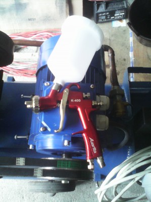

Pistolety to ju¿ wedle uznania. Do podk³adu mo¿esz kupiæ jaki¶ tañszy o dyszy 1,7mm. Ja od niedawno mam auarita k-400 1,7mm. Sza³u nie ma, ale do podk³adu siê nadaje.
Do bazy, lakieru, to ju¿ chocia¿ iwata, lare, star ewentualnie professionalem co¶ zrobisz. Chodzi g³ównie o to by baza by³a równo po³o¿ona, a te tanie psikade³ka rozpylaj± "jak siê uda" tu troszkê wiêcej, tu troszkê mniej. Przy podk³adzie mo¿na u¿yæ tañszego bo i tak powierzchniê obrabiamy przed koñcowym lakierowaniem.

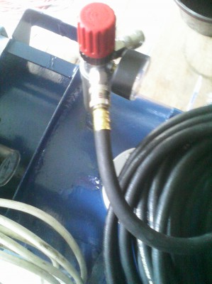

Jak bêdziesz kupowa³ przewód to kup gumowy a nie ten zbrojony bezbarwny. Ja mam 10mm gumowca i jestem bardzo zadowolony.
Wrzucam zdjêcie tego chiñskiego wynalazku jak chodzi o pistolet oraz o jaki przewód powietrza mi chodzi. Dodam tylko ¿e nie jestem ¿adnych "fachur±", te¿ siê uczê dopiero ;) Chod¼ ju¿ mi co niektóre g³upie pomys³y wysz³y z g³owy typu "tani uniwersalny pistolet" do wszystkiego. Gdzie¶ na z³omie mam ³adny pistolet który po paru u¿yciach zacz±³ puszczaæ farbê.
Prawie jak... sata haha ;)

Przewód.

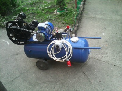

Gandziorz, Zbiornik od ASPY??
Gandziorz
Wys³any: 2014-05-12, 17:42
Posty: 217
juny napisa³/a:
Tak. Odpowiednio przerobiony.
Ca³o¶æ dmucha 802l/min.
Zbiornik 180L od 0 do 7,5bar nape³nia w 1:41m.
Co daje 180*7,5 = 1350l
1350l / 101s * 60 = 801,98l/min.
Jestem zadowolony :D
Mo¿e nagram film jak znajdê czas to wrzucê na yt dla "nie wierz±cych".
Pompa chodzi na tyle krótko ¿e nie nagrzewa zbytnio powietrza, mo¿na dotkn±æ rurek ze spokojem. Rurki miedziane 3/4 cala lutowa³em lutem twardym.

No elegancko, mam podobnie tylko ¿e z tak± pomp± :D
http://allegro.pl/sprezar...4211962843.html
Wydajno¶æ ef. ok. 500l/min
A przelot z pompy do butli mam na 1 calu :cool:

Oboje siê tego pozbêdziecie i w koñcu kupicie co¶ porz±dnego.
Kwestia czasu.
Kwestia czasu.
Spokojnie. Do tej pompy s± wszystkie klamoty dostêpne.
Zreszt± kupi³em t± pompê bo kto¶ mi poleci³. Ma ju¿ rok i u¿ywa czê¶ciej ni¿ ja i oleju nie pluje.
Wys³any: 2014-05-13, 22:20
Do Walteraz te¿, tylko co z tego jak wszystko nominalne i drogie.
