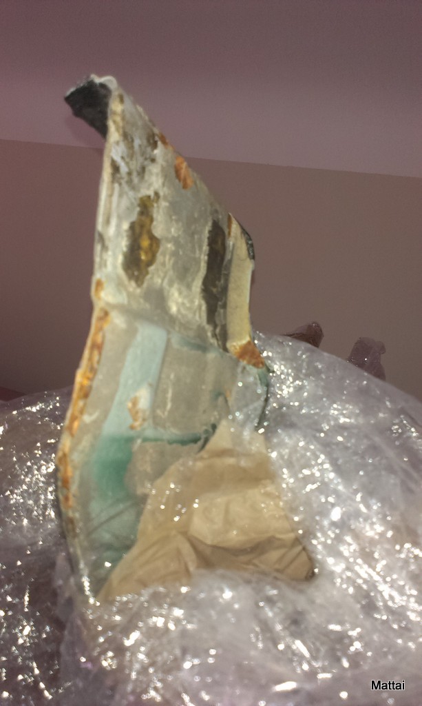

Mam taki przypadek dolnej czê¶ci b³otnika. I nie wiem czy taki stan po wyczyszczeniu pozawala na u¿ycie reaktywnego, pó¼niej podk³adu i lakieru (dwusk³adnikowe) z pominiêciem koloru.
Czy u¿yæ epoksydu i pó¼niej doszczelniæ pow³okê lakierem?
Uszkodzenie jest tylko na wewnêtrznej stronie

daj epoksydowy zamiast lakieru 2k. ew. wypiaskuj , wyszlifuj i epoksydowy, konserwacja itp.

A i tu w³a¶nie mam te¿ zagwostkê - jaka konserwacja, epoksydowy jest higroskopijny, wszystkie baranki nie baranki czy bitumy nie stanowi± skutecznej bariery przed wilgoci±.
A czarne specyfiki do konserwacji na pewno nie - zrobi³em rstop-em wyprawki w miejscach niedostêpnych i to pokry³em APP B100 i zaczê³a wy³aziæ br±zowa choroba

Wygrzej podkl. epoxy i po³o¿ wosk np.W100,oczywi¶cie tylko od spodu ;) .Zabezpieczy równie¿ przed kamykami.
:shock: :shock: :shock:
