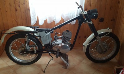

kolego ja w³a¶nie koñczê lakierowaæ swoj± wsk kos, zosta³ mi jeszcze zbiornik i boczki i powiem ci ¿e dwie czy trzy stówki to ¶mieszna kwota za tak± robotê.
Chcesz siê tego podj±æ nie wiedz±c pewnie ile ciê czeka roboty.
Piaskowanie, dwa rodzaje podk³adów, szpachlowanie w¿erów znowu podk³ad, lakierowanie, jest co robiæ. Tylko ko³a da³em do lakierowania proszkowego, resztê lakierowa³em sam.
Plik ¶ci±gniêto 107 raz(y) 346.42 KB

domyslam siê ¿e troche roboty bedzie. ile posz³o lakieru?

Zgadza siê, trzeba po¶wiêciæ wiele godzin, zale¿y jeszcze jaki jest stan wyj¶ciowy motocykla wiadomo im lepszy tym to krócej trwa. Ja powiem z ciekawo¶ci ¿e u mnie trwa to ju¿ drugi rok
ale jest to moje hobby wiêc czas tutaj nie ma znaczenia ma to wygl±daæ i wkurzaæ oko s±siada
kolego arkadiusz 2363 lakieru posz³o mi oko³o 0.3 na ramê 0,3 bak i boczki, 0.15 b³otniki. Trochê zosta³o ale wola³em kupiæ trochê wiêcej bo wiadomo przy lakierowaniu ramy du¿o idzie w powietrze, a poza tym wsk kos ma trzy kolory i do jakiej mieszalni nie pójdziesz to nikt nie wie jaki to numer koloru. Zanosi³em poszczególne elementy i dobierali mi wed³ug orgina³u.
Wola³em nie robiæ z dusz± na ramieniu tak jak nie które auta :) ¿e wychodzi lakier do zera:)
