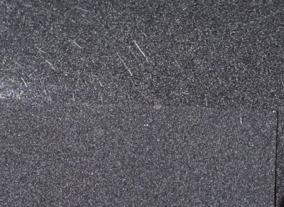

Walczê z lakierem 199 Mercedesa. Kto¶ prysn±³ czê¶æ samochodu bardzo specyficznym ziarnem i niestety SH, DP nie maj± takiego wariantu na wzornikach tego koloru.
W jednej mieszalni SH robili z 5 iteracji zanim zrezygnowa³em i zosta³em z litrem niepasuj±cej kolorem bazy :D
Druga mieszalnia kolorem siê zbli¿y³a, ale niestety zosta³o jeszcze ziarno. Mo¿e kto¶ doradzi czego tu brakuje albo czego za du¿o. Nie wiem czy dawaæ to do poprawki czy daæ do zrobienia od pocz±tku, bo wiem czym siê koñcz± poprawki :)
Baza SH + 50% rozcieñczalnika SH
Pistolet Sata Minijet 1.2SR rozkrêcone wszystko na max i 2bary na wej¶ciu.
Zrobi³em 10 próbek na ró¿nych ci¶nieniach, z wypruszaniem i bez, ale niestety g³ównie mia³o to wp³yw na odcieñ, a ziarno zostaje podobne.
Na górze lakier na samochodzie, a na dole najbardziej zbli¿ona próbka.

jak masz litr to dobierz drugi i maluj ca³y samochód jak chcesz ¿eby pasowa³ w 100% :D
