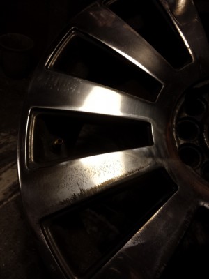

Witam, poleruje wlasnie komplet felg. Wiadomo papiery od 240 do 2000, pozniej lece autosolem i krazkiem filcowym(robota domowa polerka elekryczna). I pierwszy raz kupilem paste bezowa w kostce i nie wiedzialem jak to uzyc. Wiec wlaczylem polerke i przystawilem walec do krazka filcowego a potem na felge. Podczas polerowanie owszem zrobil sie polysk ale zostaly takie plamy czarne z tej pasty jakby sie stopila i nie moge tego za bardzo sciagnac bez niszczenia powierzchni(znaczy malych zarysowan). Jak uzywac tej pasty i wykonczyc to zeby byl super efekt? Dziekuje za podpowiedzi. Zdjecie w zalczoniku, slabe bo telefonem.

RĂłb autosolem to jeden z najlepszych
Filc zostawia rysy bo jest twardy .
CoÂś miĂŞkkiego by siĂŞ na koniec przydaÂło
