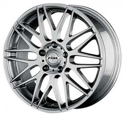

Jak w temacie, wiecie mo¿e jak podej¶æ do tego typu roboty, w alusach jest du¿o zakamarków. Lakierowanie ich w podk³adzie by³ to nie lada wyczyn dla mnie aby nie pop³ynê³y firanki. Z baz± i klarem mo¿e byæ jeszcze gorzej. Porady i spostrze¿enia mile widziane.
Pacjentem s± alufelgi RIAL Daytona 17" 4x100

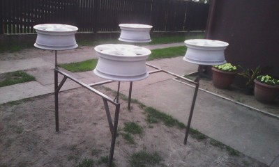

co do stojaka :D
Plik ¶ci±gniêto 45 raz(y) 348.62 KB
