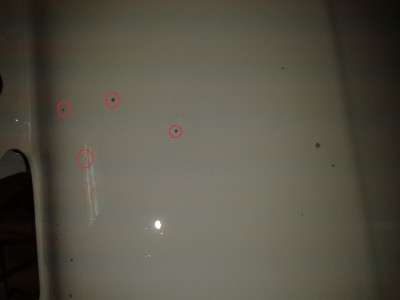

sk±d to sie mog³o wzi±¶æ? tych kropek bia³ych nie prze¶wituj±cych do poprzedniego koloru znacznie wiêcej...

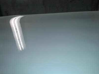

co o nim s±dzicie? kosztowa³ mnie 450 z³...

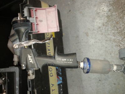

"moje lustro :D wykonane pistoletem powy¿ej i farb± akrylow±"

To chyba przez to app
A tak na serio to jaki warunki taki efekt.

czyli warunków nie przeskoczy...a mo¿e co¶ konkretniej? oczka to przez wilgoæ? ewentualnie co¶ innego?

oczka przez silikony i tluszcze.. odolejacz masz jakis i cos oprocz tego pod pistoletem??/ ja bym to wyrzucil jedynie manometr pod pistolet

no mam pod pistoletem ten odstojnik na wode czy cos takiego i manometr pod tym... aham czyli ¼le odt³u¶ci³em i st±d te kropeczki?

jox1989 napisa³/a:
i nie wiem dlaczego...
Zobacz oczka.
Na srodku kazdego jest bia³a kropka... to wylecia³o z pistoletu, wê¿a, sprê¿arki... itd.
Olej z wod±.
Do wymiany wê¿e, do mycia kana³y w pistolecie.
Dobre filtry do za³o¿enia przed wê¿em co do pistoletu idzie.
Wymiana, lub remont sprê¿arki.
Heh... powodzenia. :shock:
