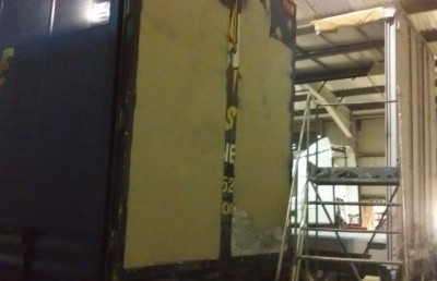

misias Dziekuje za szybka odpowiedz tutaj sa troszke inne zasady jestem Polakiem kory pracuje miedzy anglikami a naprawiamy tutaj naczepy, ciezarowki, autokary, busy i osobowki wiem ze jest to najgorsza praca i oni o tym tez doskonale wiedza ale to ze oni nie chca mi powiedziec jest tylko po to zrobione ze jak ja cos przygotowuje nie ma to znaczenia co robie mam to zrobic przez 8 godz czy sa to elementy czy jest to cala ciezarowka naczepa czy autobus i osobowkach nie pisze bo juz to dla mnie nie jest nic trudnego mam to zaszpachlowac i zmatowac pod malowanie w jeden dzien a oni zostaja po godzinach i maluja wiec kto tu zarabia wiecej oni niz ja:D od i na tym cala filozofia polega a z gory dziekuje za filmiki na pewno mi sie przydadza jak wroce do PL i zaczne cos robic to postaram sie robic zdjecia a na pewno bede mial wiecej pytan odnosnie malowania i pozniejszego polerowania.
