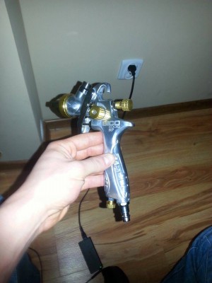

Wys³any: 2015-02-15, 21:29   Jak wyregulowaæ pistolet
Mam przy pokrêt³a do regulacji, lecz nie wiem które do czego s³u¿y. Jak ustawiæ ¿eby dobrac odpowiednia ilosc materialu do powietrza. Nizej przedstawiam zdj danego pistoletu.

rozkrec wszystko na maxa i maluj :D
Wys³any: 2015-02-15, 21:46
Na samym dole ustawiasz ilo¶c powietrza (cisnienie)
Od ty³u ilo¶æ materia³u.
A z lewej szeroko¶æ miot³y (strumienia)
