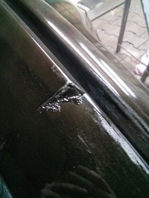

Witam, potrzebujê pomocy... przy lakierowaniu baz± druga warstwa w kilku miejscach podnosi sie. Nie wiem co moze byc win± czy moze niezbyt wyschniety podk³ad bo podk³adowa³em w sobotê a dzi¶ matowa³em i chcia³em w³a¶nie sikaæ baz±. czy moze to wina benzynki ze nie odparowa³a po czyszczeniu (czeka³em z 10-15min)? Zderzak go³y plastik zmatowany na to podk³ad novola z uelastyczniaczem.

dolewa³e¶ gdzie¶ nitro ? powa¿y³o Ci podk³ad jak robi³e¶ ? spray'a nie u¿ywa³e¶ ?
do odt³uszczania jest zmywacz

nitro uzywam tylko do czyszczenia narzêdzi... podk³ad akrylowy novola 4:1... nie by³o z nim problemu. do odt³uszczania u¿ywa³em benzynki ekstrakcyjnej.

to zmieñ na zmywacz
To jest b³±d,beznyna jest t³usta ,do ot³uszczania s³u¿y zmywacz silikonowy.
A gdzie podk³ad na plasitk?

Rzeczywi¶cie powinien byæ, tylko wydaje mi siê ¿e to nie jest przyczyna tego b³êdu. W zesz³ym roku mia³em ten sam problem na b³otniku. Wydaje mi siê ¿e to wina benzynki ekstrakcyjnej. Poprostu nie odparowa³a i sie gryzie...

B³±d.. benzyna ta jest sucha i niestety nie nadaje sie do odt³uszczania miêdzy innymi dlatego ¿e zbyt szybko odparowuje.
sliwa4pl napisa³/a:
Czyli jednak wydaje Ci siê ... ;)
