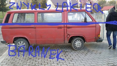

Witam.
Mam pytanie co do lakierowania samochodu.
Otó¿, nie dawno kupi³em Starego VW Transportera. Chcê go pomalowaæ, lecz poprzedni w³a¶ciciel pokry³ go od spodu do po³owy wysoko¶ci jakim¶ barankiem.
Wygl±da to tak: jest blacha na niej jakie¶ podk³ady, stare lakiery itp. Na to wszystko jest po³o¿ony baranek, a na niego czerwony lakier nik³ej jako¶ci.
Chcia³bym mieæ równ± powierzchniê do malowania.
Jak siê za to zabraæ? Szlifowaæ baranka? Jak tak to czym?
Czy próbowaæ w jaki¶ inny sposób?
Proszê o pomoc :)

Witaj najszybciej by³o by gdyby¶ to wypiaskowa³ :spoko:
mo¿esz spróbowaæ podgrzewaæ opalark± i japonk± skrobaæ :tak: a resztê co zostanie zmyjesz nitro
ewentualnie szlifierk± tarcza listek ale to siê bêdzie szybko zapychaæ papier ale szczotka druciana na szlifierkê powinna daæ radê choæ zejdzie ci siê ze dwa dni :cool:

Szczerze mówi±c to wola³bym nie piaskowaæ, bo boje siê ¿e zosta³by ser szwajcarski :D
Poza tym, auto ma byæ malowane w domowych warunkach, a nie u lakiernika za grube dolary.
My¶licie, ¿e mo¿na to drzeæ druciank± na szlifierce? Nic z³ego siê nie stanie?
Tak sobie jeszcze my¶la³em, ¿eby papierem ¶ciernym wyrównaæ baranka do równej powierzchni i pó¼niej na niego zacz±æ k³a¶æ lakier.
Co wy na to?

szczotka na szlifierkê bêdzie ok :spoko:
z równaniem baranka papierem i lakierowanie sobie odpu¶æ

Jak zdejmiesz tego barana to przygotuj sobie miga i komplet blach wko³o - bo chyba nie my¶lisz ¿e kto¶ zdrow± zaje... baranem na metr.
Jak chcesz go zrobiæ porz±dnie to masz roboty w h..., to ma byæ klasyk czy do roboty ?

szczotka to najwy¿ej lakier podrapiesz - spróbuj posmarowaæ jakim¶ szuwaksem ( np . Scansol) do zdejmowania lakieru - mo¿e to ruszy.
I tak jak koledzy wy¿ej napisali- tam bêdzie betoniarka kitu wiêc po zdjêciu baranka ...... :sciana: :sciana: :sciana: :sciana: :sciana: :sciana: :rotfl: :rotfl: :rotfl:

Z darciem baranka szczotk± to bym wyluzowa³ - zajedziesz siê ch³opie... Jest taki efekt ¿e jak szczota zag³êbi siê w warstwê barana, to on zacznie siê topiæ, zalepi szczotkê i ubzdryngoli Ciebie i wszystko w zasiêgu. Grzanie + szpachelka... :/
