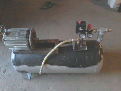

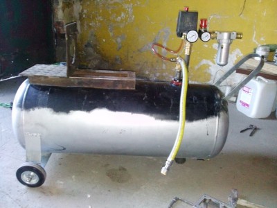

Oto moje na³e wypociny na poczatek, czym uszczelniacie po³±czenia? Jak zakupi³em presostat to ³aczenia ni by³y na ta¶mê teflonow± tylko na jaki¶ czerowny klej co to mo¿e byæ? Loktite?
a tu ju¿ od góry , silnik ¿e sprê¿ark± bêdzie bezpo¶rednio po³±czony , silnik z pompy 1,5kW do tego cewki rozruchowe 160uF dodam ¿e ten silnik docelowo pompowa³ hs18 i bedzie pompowaæ
Plik ¶ci±gniêto 40 raz(y) 509.19 KB

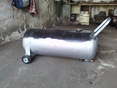

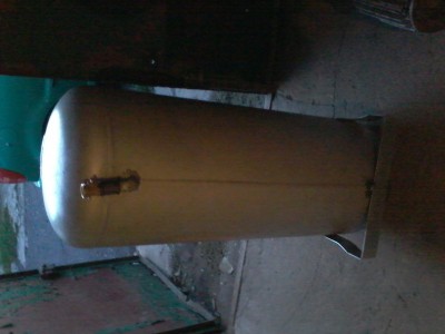

90l butla gazowa dospawany spust wody i podpory na ku³ka , bytla zabezpieczona z do³u hamerajdem

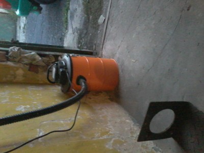

odkurzacz kominkowy pod³±czony ze ¶lifierka mimo¶rodow± macalistera ¿eby siê nie pyli³o.

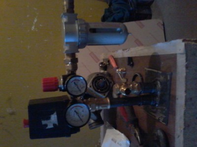

filtr z presostatem
Plik ¶ci±gniêto 48 raz(y) 536.47 KB

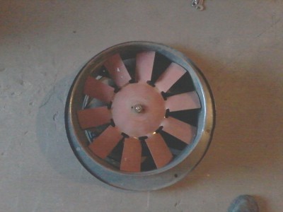

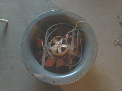

A to ju¿ mój wentylatorek zobaczymy gdzie go upchne. Dodam ¿e sprawny

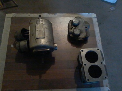

tu ju¿ rozebrana sprê¿arka hs18 gotowa do wymiany nowych uszczelek, dosz³y ³o¿yska 2 nowe i uszczelniacze , lecz dalej szukam firmy która dorobi mi ko³mie¿ nowy.
Plik ¶ci±gniêto 35 raz(y) 534.49 KB

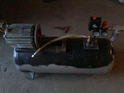

Powoli wolnymi krokami nabiera kszta³tu.

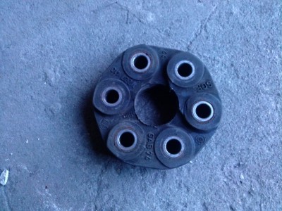

A tu sprzeg³o metalowo gumowe do po³±czenia sprê¿arki oraz silnika.
Plik ¶ci±gniêto 28 raz(y) 1.59 MB
Plik ¶ci±gniêto 25 raz(y) 1.36 MB
narazie poskrêcane na lu¼no, bedzie loktite to wtedy na sta³e.
Plik ¶ci±gniêto 26 raz(y) 1.49 MB

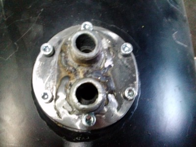

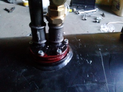

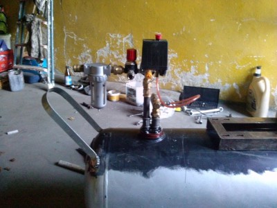

przy³±cze do sprê¿arki i wyjscie na manometry. Tak jak wspomina³em jak najmniej spawania w baniaku.
tu ju¿ ku³eczka , odwadnicz, stopka oraz r±czka,
Plik ¶ci±gniêto 40 raz(y) 1.5 MB

ju¿ pomalowane , specjalny materia³ do uszczelek z jednej strony farba, uszczelka i znowu farba, a nastepnie wszystko skrêcone na maksa. Tak jak to kiedy¶ siê robi³o.
Plik ¶ci±gniêto 34 raz(y) 1.44 MB
