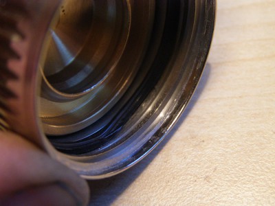

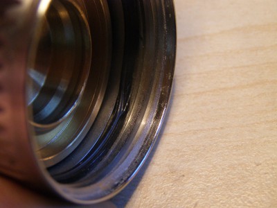

Wys³any: 2012-09-25, 17:08   Sata 4000RP 1.2RP
Usterka pistoletu jak u Lackdoctor-a tylko u mnie uszczelka jest ca³a a i tak puszcza .Co do jako¶ci nak³adanej pow³oki to jestem w 100% zadowolony ale ¿eby taka marka jak Sata nie dopracowa³a tej nieszczêsnej uszczelka g³owicy :nie: . Mam te¿ i 3000RP ale tu jest wszystko OK.
Pewnie porada bêdzie taka ¿ebym sobie kupi³ zestaw uszczelek Nr 172429 (5szt.) za 22,60Euro .Mi siê wydajê ¿e powinna nast±piæ jaka¶ akcja naprawcza Firmy Sata w formie gratisowego zestawu naprawczego ta¶ma izolacyjna zestaw 20m ^^ a i rêkawiczki lateksowe jednorazowe 20szt. bo odkurz odk³ada siê na rêce ^^ .
Plik ¶ci±gniêto 295 raz(y) 1.6 MB
Plik ¶ci±gniêto 416 raz(y) 1.33 MB
Plik ¶ci±gniêto 457 raz(y) 1.16 MB

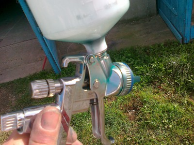

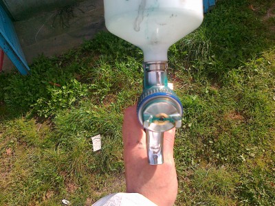

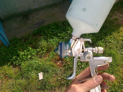

https://picasaweb.google.com/116720131614707624098/Sata4000IJejAwaria?authkey=Gv1sRgCKHV6L2a9Pie-wE#
Tak wygl±da pistolet chyba po prawie 2 latach w moich rekach.
Strasznie zaniedbany,, hehe.
Tu po lakierowaniu, wiêc ciut przypylony.

Odkurz na g³owicy Twojego pistoletu uk³ada siê idealnie tak samo jak u mnie :?:
Wys³any: 2012-09-25, 18:47
Homer S. napisa³/a:
Jak widaæ z przodu te¿ mam nieszczelno¶ci a z ty³u w strone korpusu dawa³o tak ¿e zimno w rêkê by³o.
Musia³em owin±æ ta¶m± bo mi na lakier spada³y syfy i nie wiedzia³em sk±d.
Zobaczy³em rêkê, korpus... zrozumia³em sk±d.

Ale wymiana tej uszczelki NIE ROZWI¡ZUJE PROBLEMU :help:
To jest BUBEL PRODUKCYJNY.
Teraz pytanie czy:
- korpus jest za gruby w tym miejscu gdzie uszczelka siê nasuwa ????? (potencjalnie wymiana korpusu aby defekt zlikwidowaæ :tak: )
- nieprecyzyjnie wykonany gwint w dyszy rozpylacza - nie blokuje tego uszczelniacza i wciska go pod naciêcia gwintu które go mia¿d¿± i przecinaj± (wymiana zestawu dysza, iglica, rozpylacz)

Chêtnie bym po raz enty wymieni³ t± uszczelkê, ale pewnikiem jest ¿e nie naumiem siê jej prawid³owo nakrêcaæ ^^ ^^ ^^
Wiem ¿e ¿artem przeplatasz te wywody, dlatego w ogóle odpisujê.
W przypadku tego pistoletu nie istnieje takie co¶ jak PEWNO¦Æ ¿e po nastepnej wymianie uszczelki problem ustanie.
Lepiej ju¿ poczekaæ do tego czasu a¿ sie zu¿yje dysza, iglica, lub trafiê m³otkiem w rozpylacz.
Nowy zestaw zapewne za³atwi problem... chyba ¿e korpus jest ponadwymiarowy. :fiu:
Bo ten uszczelniacz ma problem z zsuniêciem sie dobrowolnym z tej czê¶ci korpusu na której siedzi uszczelniaj±c to miejsce.
Ale nie martw sie, nie zbankrutuje na wymianach uszczelniaczy.
Olej z bierdonki ma homologacjê saty na aplikacje ma³ym palcem lewej rêki na czê¶æ korpusu odpowiedzialn± za wystapienie tej wady.
To tyle,,, ta¶mê te¿ mam gdy juz wykupie ca³y olej z biedronek. :spoko:
