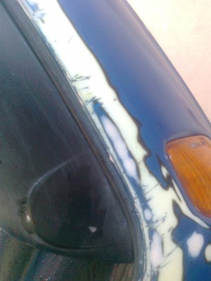

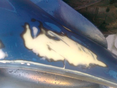

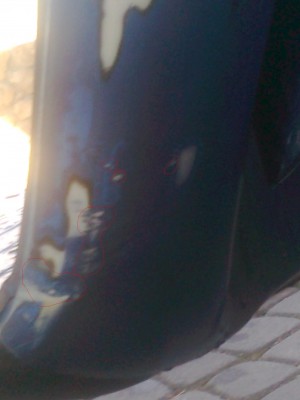

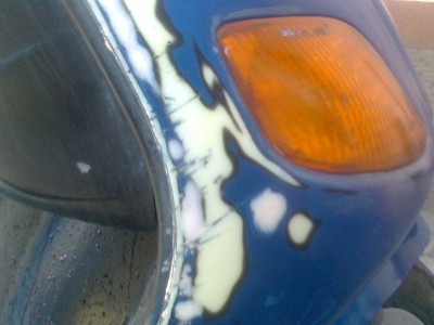

powiedzcie mi czym mogê wype³niæ te rysy szpachlówk±? natryskow± czy finischem? czy mo¿e dolaæ podk³adem :)

Proponujê najpierw je rozszlifowaæ.
Wys³any: 2011-10-19, 09:32
senior napisa³/a:
i to tak fest a co zostanie to szpachla w nie dotrzyj i podklad...

jakim papierkiem je rozszlifowaæ ?
Wys³any: 2011-10-20, 09:43
240 poczatkowo 400 poprawka..
