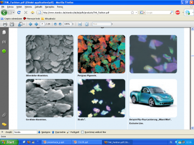

berag1
Wys³any: 2009-06-16, 16:23
Posty: 266
pigmenty metaliczne od lewej, to u góry to silver dollar mniejsze p³ytki o bardziej regularnych kszta³tach , a pod spodem cornflake- p³ytki wiêksze o bardziej nieregularnych kszta³tach.
Plik ¶ci±gniêto 178 raz(y) 388.04 KB

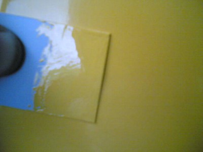

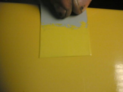

berag1
Wys³any: 2009-06-18, 21:17
Posty: 266
PROJEKTER napisa³:
Nigdy nie spotka³em siê ze zjawiskiem metameryzmy przy dobarwianiu akryli jednowarstwowych ... ale ja jestem m±drzejszy bo ( s³ucham co mówi± naszkoleniach w ró¿nych firmach i jak ich teorie siê pokrywaj± tzn ¿e s± zasad± ) nie dolewa³em ( i nigdy na to nie pozwala³em ) komponentów z poza receptury !
Plik ¶ci±gniêto 116 raz(y) 20.63 KB
Klapka od FORDA TRANSITA 2005 r, oczywi¶cie malowaniec
Plik ¶ci±gniêto 107 raz(y) 16.09 KB

berag1
Wys³any: 2009-06-20, 09:30
Posty: 266
PROJEKTER napisa³/a:
Chyba ¿e chcesz zrobiæ doktorat z wyj±tkowych przypadków !
nie zamierzam robiæ ¿adnego doktoratu, do niczego mi nie potrzebny, a odno¶nie fotek powy¿ej to lakier zrobiony z receptury bez korygowania, to tak dla twojej wiadomo¶ci panie Projekter.
