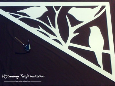

Oczywi¶cie mam ¶wiadomo¶æ, ¿e nie istniej± samochody a¿urowe, a przynajmniej w takim stanie ich siê nie lakieruje, ale na pewno macie wyobra¿enie, wyczucie i do¶wiadczenie w lakierowaniu czego¶ innego ni¿ samochód. Konkretniej mam tu na my¶li drewniane panele a¿urowe. W za³±czniku przesy³am zdjêcie tego o co mam na my¶li. Ten akurat ma bardzo du¿e perforacje, ale zdarzaj± siê te¿ i takie z perforacjami na 20x20mm (albo i mniejsze). Grubo¶æ 8-18mm (na zdjêciu 15).
Pytanie zasadnicze do Was: Jakim pistoletem to malowaæ ¿eby usprawniæ proces?
Dotychczas u¿ywa³em pistoletu chiñskiego (a¿ wstyd pisaæ), któremu zamiast 3bary dawa³em 3,5-4 i jako¶ tam wpyla³ farbê do wnêtrza a¿uru, ale to jest mêka, bo u¿ywam wodnych farb akrylowych, które s± do¶æ gêste. Druga sprawa, ¿e kompresor o wydajno¶ci 400l/min pracuje przy takim ci¶nieniu praktycznie ca³y czas i trzeba robiæ przerwy, ¿eby go nie przegrzaæ.
Dorad¼cie czy mo¿e kupiæ LVLP, czy HVLP i inny kompresor, czy zostaæ przy HP, tylko wy¿szej klasy?
