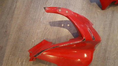

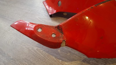

Na wstepie pragne wszystkich powitac i podziekowac za przyjecie na forum.Zakupi³em moto który posiada w bardzo z³ej kondycji owiewki,s± brzydko poklejone oraz popêkany lakier.Mam takie pytanie czy po zeszlifowaniu do czystego plastiku mogê u¿yc bezposrednio szpachli do plastików czy najpierw na³ozyæ podk³ad zmiêkczaj±cy a nastêpnie szpachlê.O to fotki tych owiewek

demon351 napisa³/a:
Matujesz szpachlujesz szlifujesz i dopiero jak ju¿ masz "wyprowadzon± powierzchniê" nak³adasz podk³ad na plastik i na to podk³ad akrylowy z dodatkiem plastyfikatora
tzw. uelastyczniacz

demon351 napisa³/a:
Zakupi³em z Motipa Plastic Primer
To to po³ó¿ na miejsca przeszlifowane do go³ego plastiku a jak trafisz na szpachlówkê
to siê nic nie stanie
demon351 napisa³/a:
jako podk³ad chcê zastosowac Grunt do tworzw sztucznych z Boll.
Nie znam tak dobrze produktów z Bolla ale wydaje mi siê ¿e to ma to samo zastosowanie co ten produkt z Motipa takze proponuje zakupiæ jaki¶ typowy podk³ad akrylowy do stosowania na elementach plastikowych.
Tylko rozumiem ¿e zdajesz sobie sprawê ¿e naprawa za pomoc± sprajów bedzie jako¶ciowo odbiegaæ i to znacznie od takiej któr± wykonasz za pomoc± pistoletu lakierniczego ...
