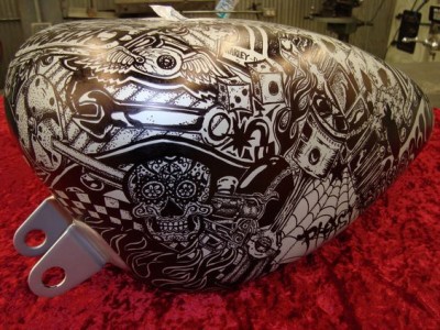

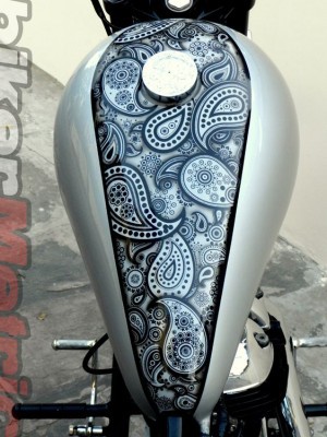

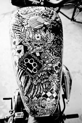

Witam wszystkich na forum.
Planuje polakierowaæ zbiornik i p³ug w motocyklu.
Na pocz±tek po szpachlowaniu wgniecenia planuje po³o¿yæ podk³ad.
Potem baze klasycznie pistoletem.
i Tu zaczynaj± sie schody
Na tak przygotowany lakier trzeba naszkicowaæ wzór i potem wype³niæ go aerografem.
Niestety podczas doboru materia³ow dowiedzia³em siê ¿e nie mo¿e byæ d³ugiego przestoju pomiedzy baz± a klarem.
Na pewno nie zrobie tego szybko, potrzebowa³bym z kilka dni by po³ozyæ wzór.
Proszê o info jak zrobiæ aby klar siê "nie zwarzy³ " i zszed³ po jakim¶ czasie.
Planowa³em ca³o¶æ przed klarem jeszcze raz lekko przeszlifowaæ ale nic to nie da jak baza jest ju¿ przeschniet±
w za³. na fotce przyk³adowe wzory jak to ma cirka wygl±daæ [/center]
