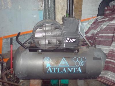

Panowie jest mo¿liwo¶æ przerobienia "kompresora na si³ê" na gniazdo 220v? S± jakie¶ przej¶ciówki...?

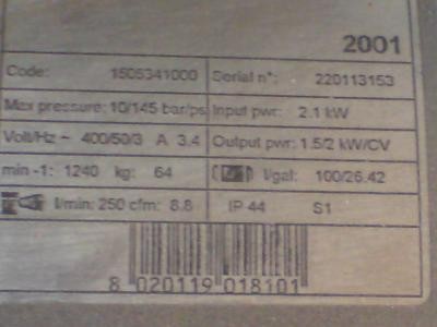

Takie ma parametry, nie wiem, czy trójfazowy?? :/
Plik ¶ci±gniêto 189 raz(y) 21.03 KB
Plik ¶ci±gniêto 85 raz(y) 14.96 KB
glover
Wys³any: 2009-08-16, 20:59
Posty: 303
Na "si³ê" czyli 3-fazowy. Masz na tabliczce 400V czyli napiêcie miêdzyfazowe. Tak jak koledzy napisali nic nie zrobisz. Jedynie wymiana silnika.
