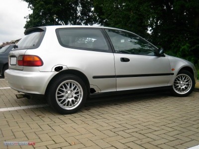

witam chcial bym sie poradziæ jak naprawiæ tylny b³otnik w civicu miejsca naprawy sa widoczne na zdjêciu. Moje pytania to jak przykurzê te miejsca baz± to bezbarwny po³o¿yæ te¿ miejscowo czy malowaæ ca³y b³otnik. Je¿eli ca³y element to jak to trzeba go malowaæ od przedniego b³otnika poprzez górny pasek przy dachu a¿ dojdziemy do ca³ego tylnego b³otnika czy tak. i jak z wnêkami na drzwi czy te¿ malujemy czy robimy odciêcie
lakierem ca³y b³otnik. do cieniowania zastosuj miêdzywarstwê,tzw. ¿ywicê do cieniowania. unikniesz wtedy ciemnych przej¶æ.
mariann napisa³/a:
mo¿na zaprawkê rozcieñczalnikiem zrobiæ na górze b³otnika.
mariann napisa³/a:
robisz ta¶m± wywijkê na drzwi . przyklejasz do wnêki b³otnika ,zamykasz drzwi i ta¶mê zawijasz na furtkê.bêdzie wtedy klejem do góry.

baqo napisa³/a:
lakierem ca³y b³otnik. do cieniowania zastosuj miêdzywarstwê,tzw. ¿ywicê do cieniowania. unikniesz wtedy ciemnych przej¶æ..
Dobrze rozumuje- baza 1x, ¿ywica na przej¶cie, 2 warstwa bazy?? ;)

Greg napisa³/a:
mo¿na i tak. na systemie wodorozcieñczalnym DP cromax jest najpierw ¿ywica i jedna warstwa srebra wraz z cieniowaniem :)
