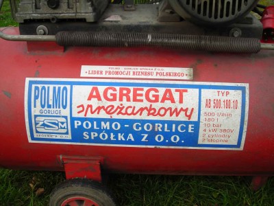

Zakupi³em dzi¶ taki kompresor jak pokazujesz tylko na zbiorniku 180 litrów.
Wydaje mi siê ¿e dobry zakup zrobi³em bo wyrwa³em go za 1200 z³ od pewnego rolnika co tylko ko³a nim pompowa³.
Od 0 do 8 atmosfer bije równe 4 minuty zbiornik 180 litrów .

s±dze ¿e kompresor ma za ma³o wiatrów nie chodzi o ci¶nienie a o ilo¶æ przep³ywu powietrza. podaj dane z tabliczki. sata trochê potrzebuje.
marer
Wys³any: 2009-10-16, 19:23
Posty: 285
Sk±d: Podkarpacie
No kompresor ma takie parametry:
Plik ¶ci±gniêto 113 raz(y) 91.77 KB
stek
Wys³any: 2009-10-16, 19:29
Posty: 235
Sk±d: ok kraków
marer napisa³/a:
niez³y sprzêt , 500 litrów spoko styknie.czego nie pisa³e¶ od razu co na tabliczce pisze?? pozdr.
