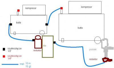

PROJEKTER, powiem CI tak. Jak bym siê zajmowa³ tym na co dzieñ to bym kupi³ solidny sprzêt, ale ¿e nie zajmuje to sobie radze tym czym mam.
Spinaj±c te 2 kompresory czyli 50 l i 24 l mam zbiornik 74 l, a wydajno¶æ to 237 l/min + 90 l/min = 327 l/min. Czy to ma³o ? Mi wystarcza, bo nie u¿ywam szlifierki pneumatycznej, ani klucza.
A co do spinania kompresorów to z tej 50 l (co ma tylko jedno wyj¶cie) wychodzê przewodem do ty³u butli 24l (korek z ty³u butli zamieniony na szybkoz³±czkê 1/2"), a przednim korkiem tak¿e zamienionym na szybkoz³±czkê 1/2" wychodzê do reduktora na ¶cianie -> filtr CKD -> reduktor dokrêcony do pistoletu.

Jako ¿e nachodz± mnie teraz pytania do co spinania kompresorów, to przegiêcie.
Wystarczy trochê pomy¶leæ, trochê szybkoz³±czy kupiæ, wtyków i mamy.
::edit by bodzio::
