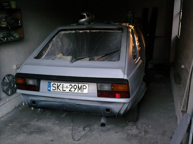

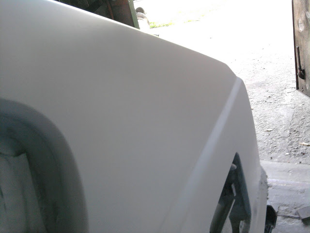

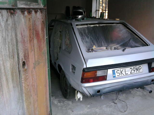

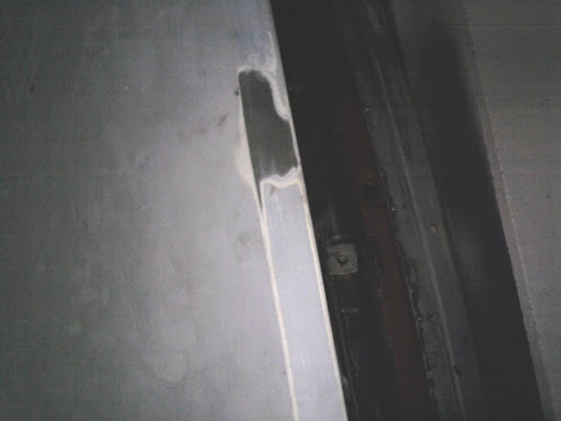

No to pierwsze koty za p³oty, autko pomalowane podk³adem epoksydowym i wysz³o naprawde œwietnie poza dwoma miejscami na karoserii samochodu - oczywiœcie nie z mojej winy. Jest jedno miejsce gdzie jest wyraŸna granica miêdzy dobr¹ pow³ok¹ lakiernicz¹ a go³¹ blach¹, i miejsce go³ej blachy pomalowano (nie powiem kto) farb¹ antykorozyjn¹ i wszystko by³o by ok gdyby nie to ¿e pomalowan¹ j¹ pêdzlem. Wyprowadzi³em to tak ¿e jest prawie niewodoczne to przejœcie i moim zdaniem wystarczy³o by j¹ dotrzeÌ, czy podk³ad epoksydowy mo¿na docieraÌ?

MoÂżna, po kilku dniach nawet trzeba.

No to tak wyglÂąda teraz:
http://lh4.ggpht.com/_Hkt...%99cie-0324.jpg
