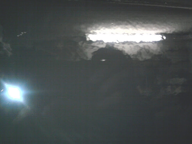

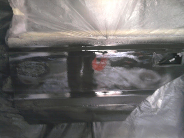

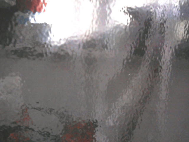

na mój gust mia³e¶ zbyt niskie cisnienie, mo¿e Ci chlapa³o wod±, albo ¼le przygotowane pod³o¿e na baze itd.

2. zaciek jak trzymasz zrobi sie zawsze pistolet musi byc caly czas w ruchu a kiedy juz konczysz element to albo mniej naciskasz albo poprostu zeskakujesz z elementu i spowrotem. natryskujesz z niezaduzej i nie za malej odleglosci. a malujesz w pionie poziomie i jak chcesz zalezy jaki masz pistolet i jak ustawisz tego motylka a kropki moga robic sie od wody zawartej w sprezonym powietrzu kup odwadniacz pod guna . Jak na pierwszy raz nie wyszlo najgorzej albo zdjecia tak tylko wyszly wedlug mnie albo malowales malym cisnieniem albo zbyt blisko . pocwiczysz to sie naumiesz nie ma co sie martwic. kazdy tak zaczynal chyba ze ktos jest cudownie uzdolniony od urodzenia ^^ ;) :D :cool:

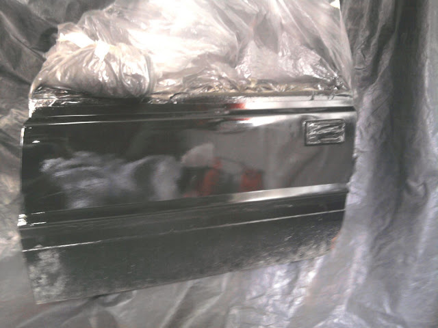

Pierwszy element (pierwsze dwie fotografie) malowa³em na pocz±tku, i wyszed³ tak, ¿e te "oczka" s± raz wiêksze, raz mniejsze, w jednym miejscu pod ¶wiat³o widaæ taki ma³y zaciek a gdy juz wyregulowa³em sobie pistolet, pierwsze kroki mia³em za sob± to nastêpny element (nastêpne dwie fotografie) wyszed³ mi ca³kiem ca³kiem, powierzchnia jest jednolita, nic siê nie wyró¿nia i jest równo wiêc po trochu mo¿e co¶ mi siê zacznie udawaæ.

jak tak piszesz to s±dzê, ¿e gdyby nie kompresor to pewnie lepiej by wysz³o :)
