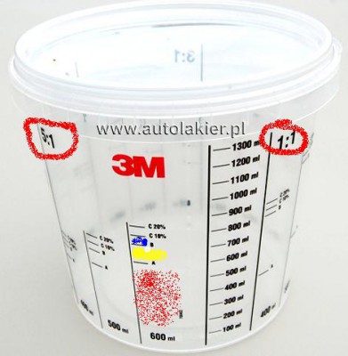

Kup "skansol" posmaruj pêdzelkiem i farbê bêdzie ³atwiej ¶ci±gn±æ (tylko dobrze potem zmyj go nitrem bo farba siê mo¿e potem s³abo trzymaæ)
A je¶li chodzi jak wymieszaæ farbê z utwardzaczem to na czerwono farba na ¿ó³to utwardzacz a na niebiesko rozcieñczalnik
Masz na ile farby ci wyjdzie z utwardzaczem
i na ile z farb± (5:1 4:1 3:1 2:1)
Albo w mieszalni siê zapytasz o kubek lakierniczy i popro¶ ich tam niech ci wyt³umacz± ile czego laæ :D
Na ka¿dym kubku lakierniczym jest podzia³ka
polecam kubki BOLL bardzo czytelne albo KOAL
