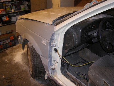

Bede robil calosciowke passata w kolorze bia³ym, który aktualnie tez jest bialy.
Czy jesli miejscami auto bedzie zapokladowane DUXONEM DX1062 - taki sredni szary to czy biala baza solidowa przykryje mi ten podklad i nie bedzie jakis przebarwien? Mam na mysli miejsca na masce (nie ma ich na zdjeciu), w ktorych byly odpryski i zostaly pokryte pokladem (reaktywny+akrylowy+szpachla+akrylowy).
Czy ktos wie cos na temat baz TROTON? Warte to pomalowania samochodu biala baza?
Plik ¶ci±gniêto 78 raz(y) 198.35 KB

ja bym dal akrylowy ale bialy wtedy masz 100% pewnosci ze nie przebije

pokryc pokryje ale trzeba dac wiecej wrastw
Wys³any: 2010-09-08, 19:57
Przykryje,przykryje.Niedawno robi³em mercedesa w bia³ym 147,i na dwie warstwy z 1062 jest spoko.

Zadam jeszcze glupie pytanie, bo sie za duzo naczytalem forum i wszystko mi sie teraz myli: czy po szlifnieciu starego lakieru 400 na sucho i 800 na mokro nie zwazy mi sie nowa baza ze stara (solid), bo przypuszczam ze dotarlem sie do bazy....

djluzak...sprawdz sobie jaki kolor podkladu masz pod warstwa oryginalu i podobny zastosuj (przewaznie sa to ciemniejsze podklady)..
W tym roczniku raczej masz AKRYL a nie dwuwarstwowke..

Kolego jak robisz "ca³o¶ciówke" w takim "aucie" to zamiast akrylu we¿ dorób sobie w mieszalni kolor VW z poliuretanu :spoko: Bedziesz mia³ "pow³oke" o wiele trwalsz± ni¿ akrylowa. No chyba ¿e lubisz niepotrzebne wydatki ,to wtedy kupujesz baze solidow± i na to bezbarwny :tak: Pozdrawiam! :spoko:
I tak jak napisa³ kolega obcy_69 nie masz na tym aucie dwuwarstwówki. :nie: Wiesz ostatnio jest w modzie "bia³a per³a" tak¿e zamiast tej bazy solidowej.......? ;)
