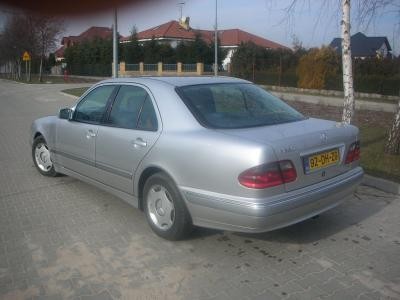

w przysz³ym tygodniu mam robiæ zaprawki w mercedesie e klasa ten okularnik, zaprawki te maja byc robione na dwóch tylnych nadkolach i nie moge tam polakierowaæ ca³ego elementu bo te nadkola sa razem z tym s³ubkiem to jak mam to zrobic zeby by³o dobrze i ¿eby nie wysz³a mi ¿adna ciemna kreska na ³±czeniu starego i nowego lakieru
tak wygl±da ten mercedes

Ja zrobi³bym razem ze s³upkami,a¿ do przedniej szyby,albo odciêcie za pomoc± rozcieñczalnika do cieniowania w³a¶nie na s³upku w jego najcieñszej czê¶ci.Bo,de facto,tak powinno siê go u¿ywaæ,na du¿ych powierzchniach prawie zawsze bêdzie widaæ,zw³aszcza,jak robi siê to po raz...nawet 10.A ró¿nica kosztów zrobienia s³upka a¿ do szyby-10 z³.
