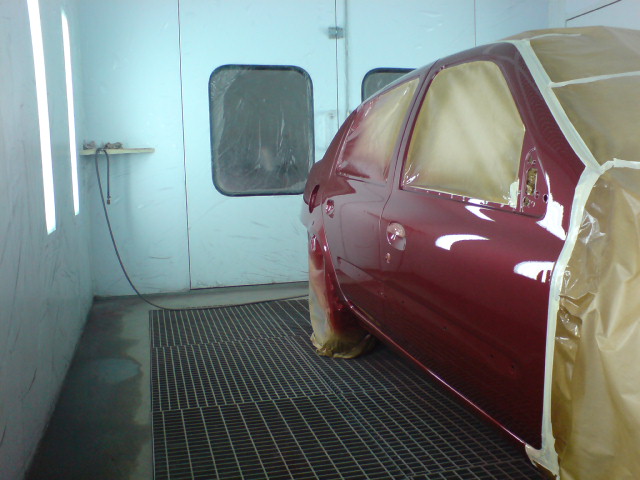

baqo mam pytanko, ten samochód z 1 linku sam malowa³e¶ :?: móg³by¶ mi podes³aæ nr kolorku itp:?: Bo w³a¶nie taka wi¶nia mi siê podoba i chcê WFM swoj± na taki kolorek psikn±æ :)
Wys³any: 2007-12-06, 22:09
Sk±d: ko³obrzeg
Nastêpny motorek (zabytek oczywi¶cie) te¿ bêdê robi³ u¿ywaj±c reaktywnego, a na to epoksyd do wype³nienia
powiem tak.kiedy¶ nie tak dawnop chcia³em polepszyæ na trawienny pomalowa³em mokro na mokro epoxyd,.by³em bardzo nie mile zaskoczony jak na drugi dzieñ docieraj±c szpachlê by³ pod spodem(trawienny) miêkki.do zerwania wszystko. poza tym epox jak damy grubo d³ugo twardnieje i mi to nie pasuje.klient nasz pan.czêsto drobniejsze naprawy to dwa dni.jeden do podk³adu -promiennik,drugi do lakieru i sk³adanie.dlatego te¿ robiê na firmowych materia³ach,¿eby taka naprawa pu¿niej mia³a rêce i nogi.
baqo mam pytanko, ten samochód z 1 linku sam malowa³e¶ móg³by¶ mi podes³aæ nr kolorku itp:?:
tak.to renówka.musia³bym poszukaæ tego odcienia,bo nr nie pamiêtam ale dojdê po natryskach.na z³omie mam od niej tyln± klapê w kolorze. nawet mogê ten kolor dorobiæ,mam swoje mieszalnie ile chcesz :?: :wink: woda czy rozp PALINAL czy DU PONT-tu tylko woda CROMAX. :grin: siemka
