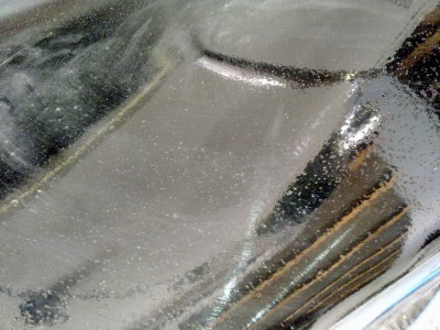

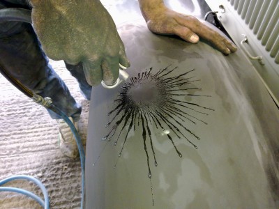

Wybaczcie mi bo to moj pierwszy post <za pewne temat walkowany> przesiedzialem pare godzin na przejrzenie forum i nie znalazlem nic co moglo by mi pomoc. Mam pytanie zakupilem filtry na e bay bo mialem niemila niespodzianke z woda w kompresorze jak do tej pory bylo wszystk wporzadku po zalozeniu filtrow robilem mala zaprawke na tylnym blotniku i w kilku miejscach pojawily sie male kratery wszystko sie spolerowalo ale mam obawy bo w ten weekend mam dosc duze malowanie i szukam jakiegos sposobu by sie od tego ustrzec

Czy jest cos co mogli byscie mi polecic ,byl bym wdzieczny za jakis link do tematu jesli juz takowy istnieje...z gory dziekuje. Ponizej zdjecia z ostatniego malowanie w ktorym spotkala mnie nimila niespodzianka!!!

Linki nie dzia³aj±, ale filtry niewiele pomog±.
One separuj± wodê a nie parê wodn± a ta jak widac skrapla siê dopiero w wê¿u id±cym do pistoletu.
Do tego olej widoczny i straszny bród - powietrze musi spe³niaæ odpowiednie standardy jako¶ciowe.
Jak zwalczyæ wodê ???
Prosto i bezbolesnie.
Osuszacz ziêbniczy i za nim blok filtracyjny odwadniacz (bêdzie s³uzy³ tylko jako filtr zanieczyszczeñ sta³ych, bo wody ju¿ NIGDY nie zobaczy) i odolejacz (ten bêdzie poprawnie wy³apywa³ olej gdyz nie bêdzie pary wodnej która zak³óca jego poprawn± pracê).
Za filtrami polecam wymieniæ w±¿ na nowy, bo ten ma tyle w sobie zanieczyszczeñ ¿e nie gwarantuje czystego powietrza.
Wtedy ju¿ ¿adnych filterków nie musisz mieæ pod pistoletem i cieszysz siê ze spokojnej pracy bez takich czarów jak teraz.
Zamiast osuszacza mozna to zrobic inaczej, skutecznie do pewnego stopnia, ale to ¶rodek dora¼nie zaradczy, taki zastêpczy - dzia³aj±cy.
No i tani. ;)
Blok filtracyjny polecam ckd 4000.
O ile odwadniacz nie jest a¿ tak wa¿ny, to odolejacz musi byc precyzyjny i ten zestaw taki w³a¶nie jest.
pierwssze zdjecie bylo po malowaniu kiedy nie mialem zadnegpo filtra na 2 zdjeciu chcialem pokazac ile wody sie zebralo w kompresorze podczas 1,5 h pracy z maszynka widoczny element pochodzi z tego samego auta tylko zostal przygotowany pod malowanie a teraz pieknie czeka przykryty ale nawet z filtrami boje sie teraz malowac bo w sobote robilem zaprawke na jaguarze i dopatrzylem sie trzech malych miejsc po wodzie na szcescie wszystko zeszlo po 1500 na wode! Szkoda ze niemoge sie dopatrzyc
