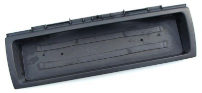

Niestety tego elementu w takim kolorze nie da siê kupiæ.To nie jest ramka która jest przy samej rejestracji tylko to jest element plastikowy miedzy lampami a na niej jest rejestracja.Fachowo nazywa siê to blenda.Je¶li mówicie ¿e jest z tym a¿ tyle pracy to mo¿e faktycznie oddaæ to fachowcowi.Nie muszê malowaæ ca³ego tylko sam± widoczn± czê¶æ czyli obwódkê.Wrzuci³em zdjêcie tego elementu.Jeste¶cie w stanie oceniæ mniej wiêcej jaki koszt mo¿e mi za¶piewaæ fachowiec.

my¶lê ze 100 - 130 z³ zalezy ile materia³y wyjd±, mo¿e oklej w jakiej¶ folii typu sticker czerwony czy cos;)

No có¿ Panowie bêdê co¶ kombinowa³.Mam od kumpla za 10z³ taka blende wiêc nie bêdzie mi szkoda jak co¶ spieprzê.Spróbuje to wyg³adziæ,podk³ad i dobraæ lakier.A czy z lamp da siê dobraæ kolor tak jak z innych elementów nadwozia??
Wys³any: 2012-01-09, 23:05
hudy napisa³/a:
Mo¿na wyg³adziæ papierem 400 na gabce na sucho, lub 600/800 na mokro.
Potem PZP i podk³ad akrylowy.
Przed PZP odt³uszczamy zmywaczem antysylikonowym.
Po wyschniêciu (utwardzeniu ) podk³adu (podk³ad 2K, czyli z utwardzaczem) matujesz 1000 i lakierujesz.
Druga opcja to szara w³óknina zamoczona w zmywaczu anysylikonowym, nadajesz przyczepno¶c i myjesz zarazem.
Potem pzp i podk³ad akrylowy który potem na g³adko zmatujesz i warstwy wierzchnie.
Jesli nie musi byc na g³adko to po pzp poprostu lakierujesz i masz gotowy element ze strukturka plastyku.
