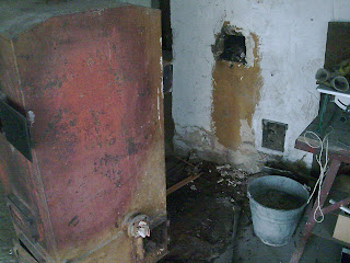

Panowie mam taki piec. Jest to piec CO z plaszczem wodnym, z tym, ¿e kaloryfery i wszystkie rurki s± wyciête, zosta³ sam piec.
Grzanie nim nie ma sensu, bo piec sam w sobie nie oddaje na tyle ciep³a, by móc ogrzaæ gara¿ o pow. ok 30m2.
Kto¶ co¶ mówi³ o przerabianiu go na nadmuchowy?
Da radê?
Jak widaæ, na górze i boku s± "króæce". Gór± chyba wydostawa³a siê gor±ca woda, natomiast bokiem by³a dostarczana zimna.
Co polecacie z tym fantem zrobiæ? :blee:

ignac2004 napisa³/a:
Te¿ tak my¶lê ;) i pompkê co, chyba trzeba bo piec bêdzie na równi z kaloryferem/ami ale nie jestem pewien wiêc niech kto¶ inny napisze :cool:
A dmuchawa hmmm je¶li ten piec nie by³ wyposa¿ony w dmuchawê to mo¿e byæ problem ale nie wiem czy by nie da³o siê zamontowaæ jakiej¶ dmuchawy z samochodu np z malucha ;)
Z tego co wiem to dmuchawy s± zamocowane i od do³u i od góry. Wydaje mi siê ¿e je¿eli s± pod rusztem to mo¿e to popió³ wzniecaæ i piec musi byæ szczelny! w sumie od góry te¿ ^^
Z boku obok paleniska pewnie by by³o za gor±co dla nadmuchu. W kozach samoróbkach na olej przepalony jest stosowany nadmuch z boku na d³u¿szej rurze od pieca!

ignac2004
Wys³any: 2012-03-01, 08:08
Posty: 98
gugun, ale to mam zrobiæ nadmuch pod palenisko czy w p³aszcz wodny?
Ostatnio napali³em w piecyku.
W ten dolny krócieæ wstawi³em wentylator i owszem, górn± rur± wychodzi³o ciep³e powietrze, ale sza³u nie bylo :( Mo¿e dlatego, ¿e do¶æ s³abo wentylator t³oczy³?
Ale ciep³e powietrze wydostawalo siê falami :(
My¶lê, ¿e jednak w lato wykombinujê jak±¶ w³asn± konstrukcjê pieca nadmuchowego, zw³aszcza, ¿e potencja³ jest, bo piec na dawcê bêdzie ideolo :fiu:

Finalnie mam zamiar piec wstawiæ do drugiego pomieszczenia a po gara¿u rozprowadziæ jedynie spiro :spoko:

Witam. Najlepiej jest miec koze w pomieszczeniu obok pomieszczenia w którym malujesz, ale cze¶æ ¶ciany gdzie przylega piec wybuzyc i zrobic z cegly szamotowej. Mamy pewno¶æ, ze nic sie nie zapali, a powinno byc cieplo. Sam zamiezam tak zrobic. Chce otworzyc lakiernictwo we Wroclawiu tylko obawiam sie , ze w dzisiejszych czasach bez kabiny moze byc ciezko.

Czytam i czytam o piecach nadmuchowych ;) Skoñczê lakierowaæ to co mam obecnie na gara¿u i biorê siê za tjunowanie pieca ;)
Generalnie wczesniej dmucha³em w rurkê z powrotu wody, to na wyj¶ciu fakt by³o cieplo ale falami. To mówisz, ¿e w p³aszcz i bêdzie malyna?
Ogarnê jaki¶ wentylator na razie z malucha na spróbunek :tak:

ignac2004,
Dmuchasz w rurkê, czyli dmuchasz w p³aszcz.
Powiêksz tylko odpowiednio otwory i koniec przeróbek.

Maluch nie mia³ ch³odni ;) Wentylator wiadomo musi byæ turbinowy.
Swego czasu zastanawia³em siê nad zrobieniem krótkiego obiegu wody, zamontowaniu ch³odnicy i wentylatora, jednak problem pojawia siê w momencie kiedy w zimie przestajê grzaæ i woda zamarznie - pozostaje p³yn do ch³odnicy, ale cena za litr zabija..
Spróbujê zrobiæ dwa dobre otwory 10cm i zobaczymy. Zdam relacjê :spoko:

Dobra ch³opaki :)
Wyci±³em w górnej czê¶ci pieca dwa otwory w kszta³cie litery C.
Napali³em i piec grzeje a¿ milo! Nie mo¿na rêki przystawiæ bo parzy :tak:
Teraz tylko zakup wentylatora i monta¿, ale ju¿ wiem, ¿e bêdzie mega dobrze :)
Na przysz³± zimê chcia³bym piec przenie¶æ do innego pomieszczenia, a po gara¿u tylko rozprowadziæ rurê spiro, ale to takie przysz³o¶ciowe plany :spoko: :spoko: :spoko:
Jest gitara :spoko:
