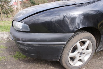

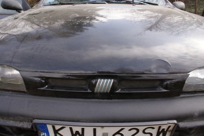

Chcialem zapytac ile moze mnie kosztowac pomalowanie Maski B³otnika i Zderzaka? I jaki polecacie warsztat do tego w ok Wieliczki. Tani. Kolor czarny.
Fiat Bravo 1.4 12V 97r.
Plik ¶ci±gniêto 143 raz(y) 180.44 KB
Plik ¶ci±gniêto 116 raz(y) 144.18 KB

tani to my¶lê ¿e za 600-700z³ zrobi z farb±

Ale przecie¿ zderzak na tym zdjêciu masz nielakierowany,wiêc czemu go liczysz?A 600 za 3 elementy,w tym maska,no-no,pozazdro¶ciæ stawek warsztatowi,który to zrobi.
Albo wspó³czuæ w³a¶cicielowi,który za tyle naprawiony samochód odbierze.
No,chyba ¿e nie ma parcia na estetykê i jako¶æ,to bêdzie ok! :spoko:

Wys³any: 2012-04-22, 15:26
rafalcer napisa³/a:
Zderzak licze bo chce go pomalowaæ wlasnie
TEN w³a¶nie zderzak?Który nie jest przystosowany do lakierowania?Czy te¿ kupisz inny?Bo za zrobienie w³a¶ciwie tego,który pokaza³e¶ na zdjêciu,to ju¿ 500.
Za sam zderzak,¿eby nie by³o.

Wys³any: 2012-04-22, 15:40
Posty: 11
Sk±d: Wieliczka
Przystosowanie zderzaka jest podobne jak przystosowanie maski tylko inego podkladu sie uzywa:] Lakiernik za zderzak powiedzial mi 350 z³ tak jak normalnei od elemetu biora wiec zadnej roznicy nie ma. a ja chce odrazu 3 elementy i zeby ktos zrobil to po kosztach.

Wys³any: 2012-04-22, 16:02
rafalcer napisa³/a:
Jest,kolego.I to jest w³a¶nie próba pogodzenia ognia z wod±:tanio i estetycznie.Zderzak nieprzystosowany do lakierowania ma inn± strukturê (po prostu j± ma,podczas gdy lakierowane s± g³adkie na dzieñ dobry),wiêc doprowadzenie go do w³a¶ciwego stanu gotowo¶ci do lakierowania wi±¿e siê z kilkukrotnym nak³adaniem podk³adu,przerywanym szlifem tego¿.

Wys³any: 2012-04-23, 09:32
jacenty 741 napisa³/a:
no nie przesadzajcie...ja jade na raz,z tym ¿e do podk³adu lece 240-320 juz na gladko na to pzp 2x podklad i jest ok...z tym ze wiecej roboty przygotowac do podk³adu..

Wys³any: 2012-04-23, 10:49
rafalcer napisa³/a:
Ja chcialbym do 800 z³ zrobic to:(
Wiêc w czym problem.
Szukasz takiego warsztatu w którym oferuj± dobr± jako¶æ za takie pieni±dze i po sprawie.
W tej kwocie chyba nie bedziesz siê czepia³ o spolerowany ¶lad po wtr±ceniu i morkê wylizana papierem na g³adko?
Pewnie reszta auta tez taka jest, ale powiem Ci ¿e jest to do zrobienia za 1000 z³.
Dlatego ¿e nie policzy³e¶ polerki auta, która jest niezbêdna.
Jak bêdzie wyglada³ nowy przód z matow± reszt± samochodu?
Za 1000 z³ ja takie furki robiê bez emocji i nawet choinkê zapachow± gratis dajê. :cool:
Poproszê dwie takie robótki na tydzieñ i ... resztê policzcie sobie sami.
