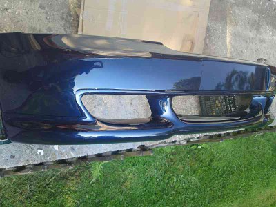

Wyciagn±³em zderzak na swiat³o dzienne jak dla mnie na 1 raz z pistoletem w rêku jestem zadowolony.
Apetyt ro¶nie w miare jedzenia w zwiazku z tym ze i tak bede poprawia³ miejsce zwazone mam pytanie jak prawid³owo zlicowac dok³adke zderzaka ze zderzakiem tak zeby nie by³o widac po³±czenia no i zeby to nie chcia³o pêkaæ. Dok³adka jest z abs - u.

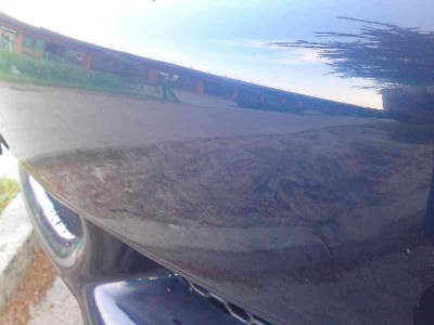

Zderzak na autku koniec pracy!! Ja jestem zachwycony - satysfakcja bezcenna z w³asnorêcznie pomalowanego elementu. Wielu znalaz³oby masê mankamentów ale ja jestem usatysfakcjonowany - no prawie. Struktura po polerce wygl±da jak na fotkach
